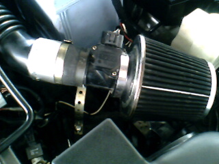

 จาก แก๊งแก๊ส อย
 เสาร์, 15/4/2549
23:43
202.5.95.205
       อย่างนี้ครับ ของผม 323 protge ก่อนติดรวนบางครั้งเบาดับ ติดแล้ว เร่งไม่ขึ้น เบาดับ black 3ครั้งหม้อกรองแตก กระจาย
แอบอ่านในกระทู้แถวเนี้ยะ แล้วก็จบแบบเนี้ยะ สวย/โลละ1.15บาท เร่งคล้ายน้ำมัน แต่ใส่ MAG 17" เลยอืดๆ แต่ก็140ง่ายๆ
MIXER 26 Ven กรองเปลือย(เก็บมา)
