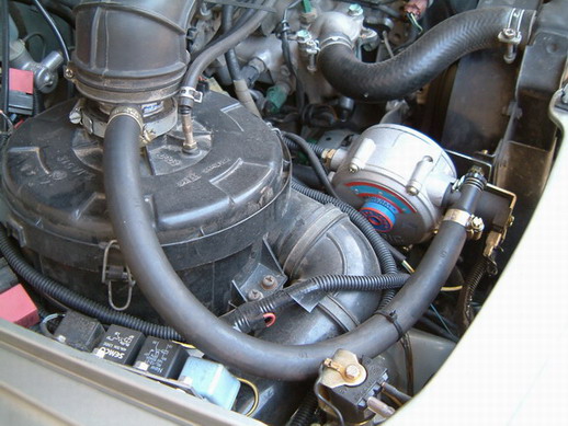

       อยากรู้ว่าวาว์ลปรับสีดำตรง sen ท่อแก๊สด้านขาออกเอาไว้ปรับอะไรครับและอยากทราบวิธีการจูนพีคด้วยครับรบกวนท่านที่มีความรู้ช่วยแนะนำหน่อยครับ

เป็น Power Valve ครับ ปรับปริมาณการบริโภคของแก๊สครับ
ลองทำมาร์คที่ตัวหมุน (ในรูป) แล้วค่อยๆ จูนลง ทีละ 1/4 รอบน่ะครับ
ถ้าคิดว่าอัตราบริโภคพอสมควร แล้วเครื่องไม่สะดุด ไม่สะอึก ก็น่าจะโอเค นะครับ

       จริงหรือเปล่าครับ คุณ Pepsi ถ้ามีคนหลงไปพอจะช่วยได้ไหมครับ ผมใช้โรเวอร์ 623 อยู่โคราชเหมือนกัน แต่รู้สึกว่าจูนยังไม่ลงตัวเลยครับ แก้ไม่หายสักที แต่ก็พอวิ่งได้นะครับ 160 ต้น ๆ แต่ความรู้สึกมันไม่ใช่ จะออกอืด ๆ ในเรื่องการออกตัว และแซง รอบก็ยังไม่ค่อยนิ่งเท่าไหร่ครับ
