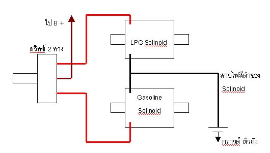

       ลองดูรูปนี้ครับแล้วอาจจะเข้าใจ

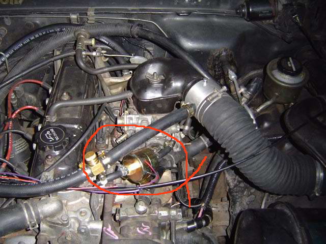

       เอารูปมาให้ดู ภาพในวงกลมสีแดง คือ โซลินอยด์ตัดน้ำมันที่ใส่เข้าไปเพิ่ม เพื่อตัดน้ำมันไม่ให้มาที่คาบูรฯ โดยใส่หลังปั้ม AC.

       โซลินอย เป็นปกติปิด

       สรุปก็คือ ผมต้องเพิ่มโซลินอยต์อีก 1 ตัวใช่มั้ยครับ

       ใช่แล้วครับผม จริงๆ
