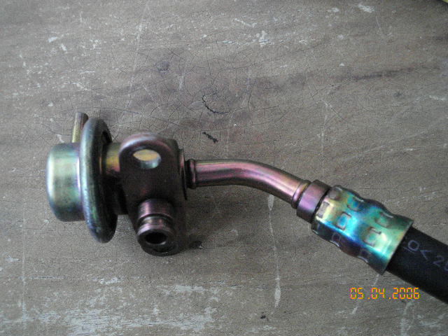

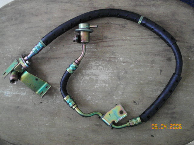

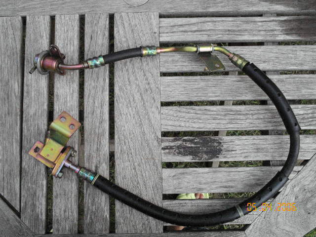

       Are there any possibility to modify the fuel hose to be able to stand higher pressure than standard fuel hose.
Can I use the adapters from this old fuel hose then modify the hose. If you know where I could modify this fuel hose please let me know na krab. This will be a big help.
For the time being....for the safe side I then cut-off the fuel pump while the car is in LPG mode.
Many thanks for all the comments krab.....very useful

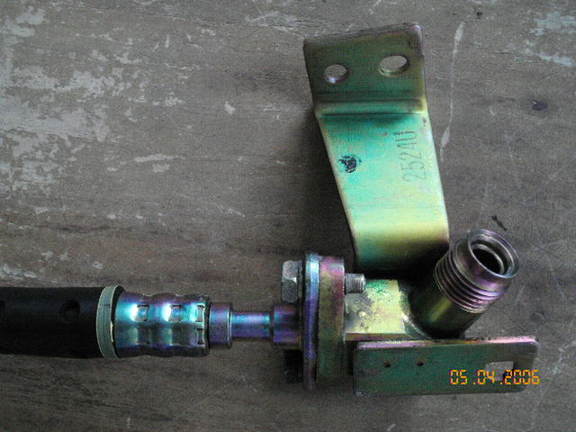

       Adapter for the fuel hose-close up 1 of 4.

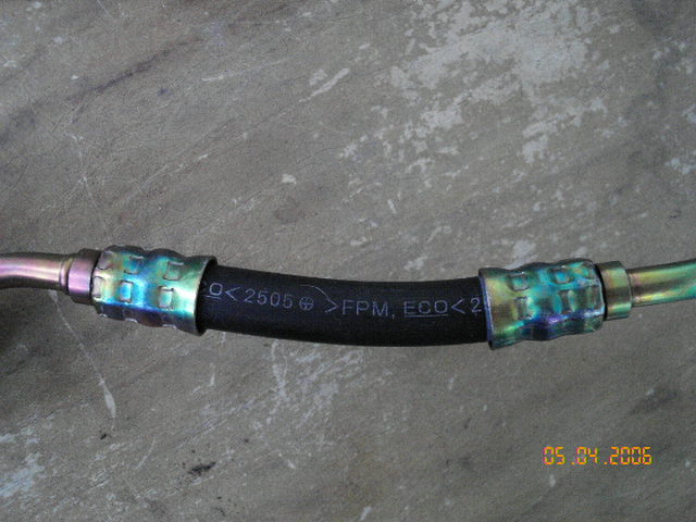

       Adapter for the fuel hose-close up 2 of 4.

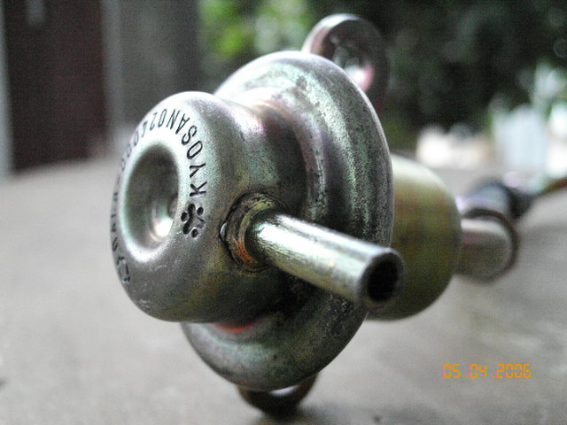

       Adapter for the fuel hose-close up 4 of 4.

       ถึงคุณพี่ หมีใหญ่ โอเห็นแล้วช่างน่าเศร้ามากครับ ถ้าเป็นผม ผมก็ต้องตัดปั๊มติ๊กแน่ ๆ ล่ะ ซึมซะขนาดนั้น ผมเองคิดว่าบายพาสในเร็กกูเรเตอร์ น่าจะทำงานได้ดีคับ แต่โดนอย่างนี้ก็ตัดปั๊มติ๊กเหอะ
แนวความคิดผมแค่อยากต้องการระบายความร้อนให้รางหัวฉีดคับ เป็นจุดเริ่มต้นของการต่อปั๊ม แต่พี่แอ้มเองก็บอกว่ามีแต่คนบ้าเท่านั้นที่เอาเงินไประบายความร้อนให้รางหัวฉีด ฮิฮิ อย่างน้อยมี คนบ้า 2 คนแระคับ มีผม กับพี่อินคิวรี่ มาลองแข่งกันดูว่าใครรั่วก่อน ใครพังก่อน แต่ผมเสียเปรียบอ่ะ รถผมปี เก่ากว่า ไม่เป็นไรต่อให้ก่อน

       This is the main reason to cut-off the fuel pump.

       เอ...แปลกนะครับ
กรณีคุณ BigBear อาจจะมีปัญหากับคุณภาพของชิ้นส่วนหรือเปล่า
หรือไม่ก็มีอะไรผิดปกติ ที่ทำให้แรงดันน้ำมันในท่อช่วงนั้นสูงกว่าปกติ
เพราะถ้าแค่ไม่ตัดปั๊ม สภาวะในท่อมันก็แค่เหมือนตอนใช้น้ำมันนี่ครับ ไม่น่าจะดันให้รั่วได้

       ตัดหรีอไม่ตัดปั๊มติ๊ก ขึ้นอยู่กับระบบการทำงานของรถ บางยี่ห้อ บางรุ่น จำเป็นต้องตัด แต่บางยี่ห้อ บางรุ่น ไม่จำเป็นต้องตัด สิ่งที่ควรทำคือต้องศึกษาระบบจ่ายน้ำมันเชื้อเพลิง ของรถแต่ยี่ห้อ แต่ละรุ่น โดยถ่องแท้และรู้จริง จะได้ทราบว่าควรตัดหรือไม่ตัด
