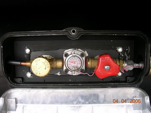

ใครใช้ถังรุ่นใหม่(เมทอลเมท) หรือวาล์วทองบ้าง อยากรู้ว่าดีไหม

       มีใครใช้อยู่บ้างครับ ขอข้อมูลด้วย กำลังจะเปลี่ยนจากเขียว-แดง เป็นรุ่นพวกนี้ครับ
อยากรู้ว่าใช้ดีไหม มีปัญหาอะไรบ้าง

       ทุกอย่างเหมือนกันหมดยกเว้น OPD ตัด 85% เท่านั้นครับ ซึ่งผมคิดว่าไม่จำเป็น

       แล้วถังเมทอลเมท MTM เป็นอย่างไรมั่งครับ ดีไหม การใช้งานง่ายเหมือนเขียว-แดงหรือเปล่าครับ

       จากรูปไว้เป็นแนวทางครับ สหมิตร เปลี่ยนวาวล์ยังงัยก็ได้ ไม่อยากตัดก็เขียว-แดง อยากตัดก็ OPD ทองใช้งานง่ายเหมือนเดิม

       คุณ นันSR20 เรื่องการเปลี่ยนวาล์วนี่เปลี่ยนกันยังไงครับ ทำเองได้หรือให้ร้านทำ
และไม่มีอันตรายหรือครับถ้าเปลี่ยนบ่อยๆ กลัวมันรั่วน่ะ

       ร้านใช้เครื่องมือทำครับ ดูน่าจะปลอดภัยกว่าทำเองครับ

       ถังเมทอลเมท 96ลิตร เขียว-แดง อยากเปลี่ยนเฉพาะวาล์ว เป็นวาล์วทองครับ
สั่งซื้อได้ที่ไหนบ้างครับ ผมอยู่ ตจว.

       รู้สึกว่าจะเปลี่ยนไม่ได้คับ ต้องแคลมกับทาง MTM เอาครับ เนื่องจากไอ้วาล์วของ MTM เป็นรุ่นหน้าแปลน ไม่ใช่แบบขันกลียว คับ
แต่ถ้าเขียวแดงของสหมิตร เปลี่ยนได้ครับ
