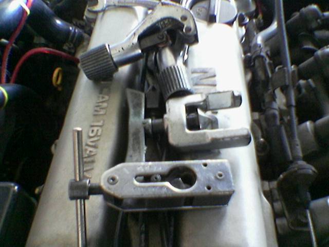

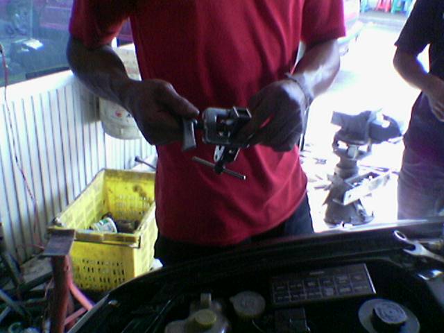

       รูปเคยถ่ายไว้แต่ไม่หมดน่ะคับ
1.ก็เริ่มจากเว้นระยะที่จะบานสักนิดนึง
2.ใส่ตัวล๊อกท่อ ตัวล่างสุด
3.ตัวบนสุดคือตัวบานท่อ
 จาก K_CAMRY_TAC#XX
 จันทร์, 10/4/2549
08:42
161.200.255.164
       ขอภัยครับ ตัวกลางเป็นตัวบานท่อ ตัวบนสุดเป็นตัวตัดท่อ ผมแย่จิง ๆ ดูรูปไม่เคลีย
ก่อนทำการขันตัวบานท่อ ให้ทาจาระบีไว้ที่ปลายตรงแหลม ๆ นิดหน่อย และก็บิดเข้าไปครับ

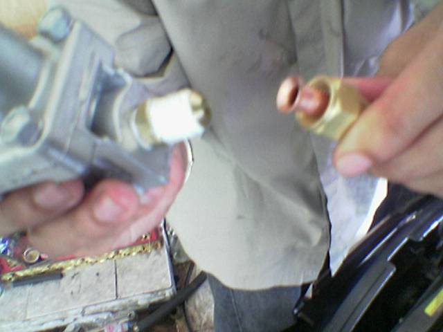

       ก็จะข้อต่อที่แน่นไม่แตกง่ายเหมือนตาไง่ โอกาศรั่วแทบจะ 0 ไม่ใช่แอ้ ๆ หน่อยก็แอบซึมเหมือนตาไก่ ตามภาพ

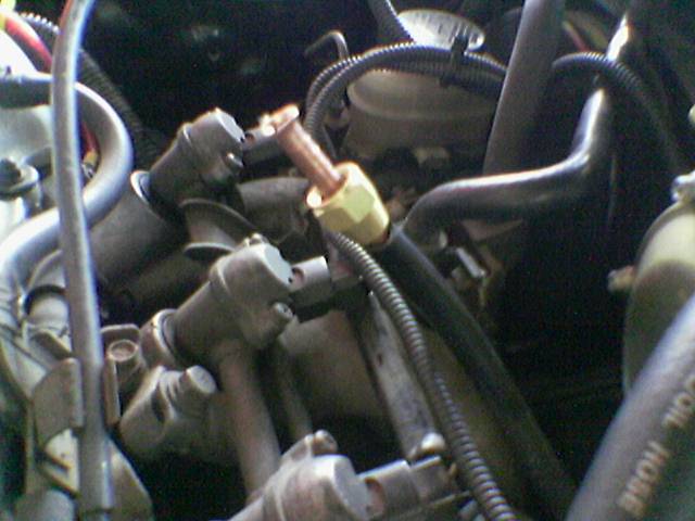

       นี่ครับ สวมกันสนิดแน่นอน แนบแน่น ไม่มีรัวซึม

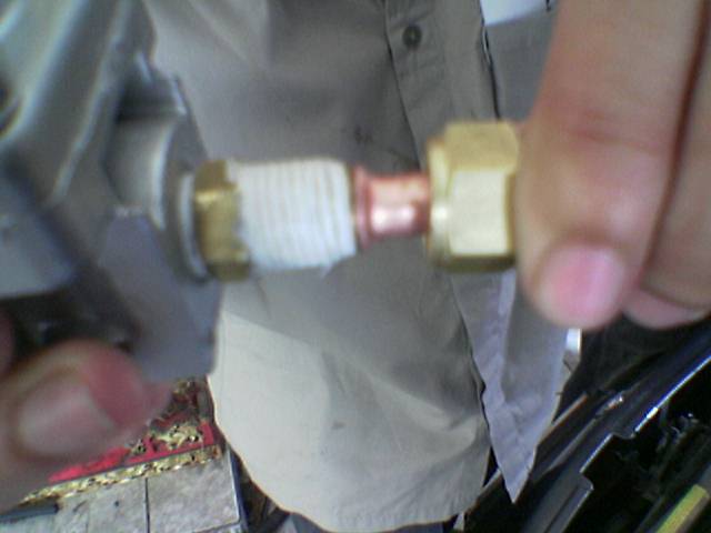

       คุณเคครับ อยากถามคำถามต่อไปนี้ครับ
หมายเลข 1 เขาเรียกอะไร จะใช้ให้สัมพันธ์กับขนาดท่อได้อย่างไร
หมายเลข 2 เขาเรียกว่าอะไร จะใช้ให้สัมพันธ์กับขนาดท่อได้อย่างไร
หมายเลข 3 ท่อเดินแก๊สในปัจจุบันใช้แบบใหนดีขนาดเท่าไหร่ ครับ

       1.เป็นเกลียวตัวผู้ครับพันด้วยเทปพันเกลียว
2.ทองเหลืองตัวนี้เป็นตัวเมียคับ ผมเรียกแฟร์นัท ชาวบ้านทั่วไปเรียกหัวแฟ
3.เป็นทองแดงคับ ที่บานท่อเรียบร้อยแล้วพร้อมจะประกอบร่างคับ

       ตามร้านขายอุปกรณ์แก๊สจะมีขายเช่น แฟร์ 2 หุน แฟร 2 หุนครึ่ง หรือ 6 มม ภาพที่เห็นเป็นแฟร์ 2 หุนครึ่ง
ร้านทั่ว ๆ ไปจะใช้ระบบยอดนิยมคือ 2หุนครึ่ง รถผมใช้ 6 มม ขนาดเล็กสุด ๆ คับ แต่หัวแฟร์ แฟร์นัท พวกนี้เป็นชุดของมันพอดี ๆ
