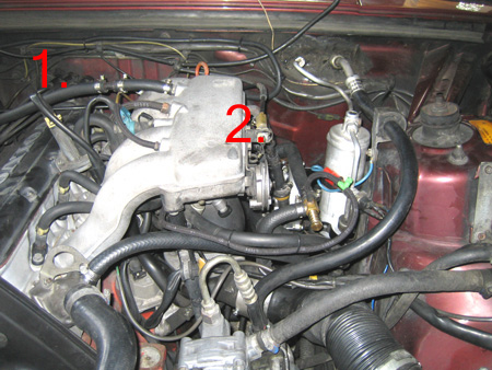

       ผมใช้รถ volvo 740 gle ปี 1989 เครื่องหัวฉีด k เวลาเปลี่ยนจากน้ำมันเป็นแก๊ส จะมีเสียง
ดัง " แป๊ก " ประจำ ทั้งที่ต่อท่อกับ แบค ใว้แล้ว 2 จุด .......ต้องขิรบกวนท่านสมาชิกช่วย
แนะนำด้วยครับ...........ขอบคุณครับ

       ตอนนี้ไม่ได้มีท่ออะไรกัน backfire นะครับ
มันเพียงแต่ปล่อยแรงดันออก ไม่ให้อันตรายกับชิ้นส่วนอื่นเท่านั้น
ไม่ได้ป้องกันไม่ให้เกิด

 จาก ID
 จันทร์, 10/4/2549
20:30
124.121.8.76
       จากรูป ต่อท่อน้ำร้อนจากเสื้อวาล์วน้ำไปหม้อต้ม ไม่ถูกนะครับ
เสื้อวาล์วน้ำรั่วได้ หากรั่วต้องเปลี่ยนใหม่
แล้วท่อน้ำร้อนไปหม้อต้มจะทำอย่างไร..
เปลี่ยนหัวเทียน ใช้ NGK BP8ES
ลดไฟให้อ่อนลง

       ถ้าเป็นปัญหาที่ตอนสับน้ำมันมาแก๊สจริงๆ อยากแนะนำให้ลองทำสวิทช์สับแก๊สน้ำมันแยกคนละตัวครับ ท่วมดีกว่าบาง ท่วมไม่มีแบ็คไฟร์ สับแก๊สทันก็วิ่งต่อได้เลย จูนบางโอกาศแบ็คไฟร์สูงกว่า เช่น ปิดน้ำมันทันที แล้วแก๊สยังวิ่งไม่เต็มท่อไอดี เลยเกิดสภาวะแก๊สบางโดยบังเอิญ ขอโทษด้วยที่ผมไม่ได้ใช้หัวฉีด K เลยไม่กล้าฟันธง พอดีผมใช้รุ่นที่เป็นคาร์บิวอยู่ครับ เพราะว่าถ้าหนาระบบมันเผาไม่หมด(เกินพอ) แต่บางมันเผาไม่พอเลยหาเชื้อเพลิงมาเผาเล่นต่อ ถ้าจังหวะวาล์วเปิดเร็วไปนิด เลยปุ้ ! น่าลองดูนะครับ ไม่เสียหายอะไร ค่าใช้จ่ายไม่สูง(100-200) คนละครึ่งก็ได้ ลองดูมั้ยครับ 0-9962-2828 เรื่องท่อน้ำร้อน
เดี๋ยวมาไล่กันครับ ท่อน้ำเมตรละไม่กีบาท เข็มขัดก็ไม่กี่ตังค์
