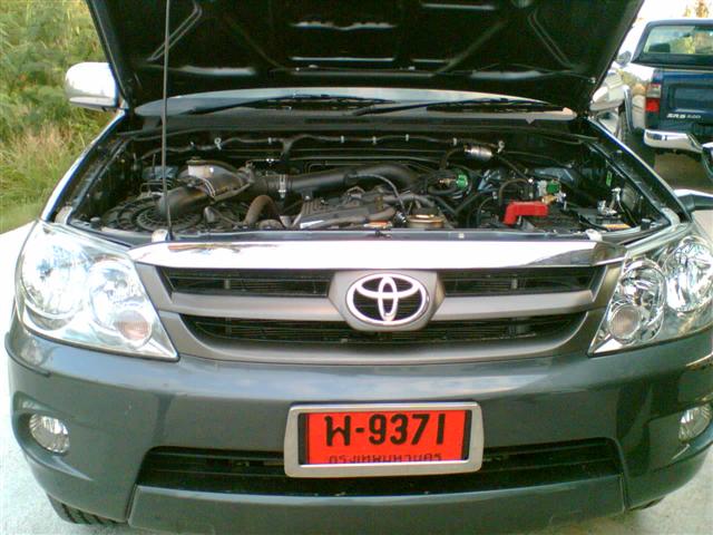

       ลองดูครับ

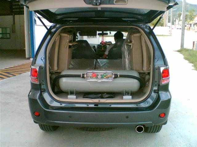

 จาก โจ้
 พุธ, 26/4/2549
20:24
203.188.59.221
       บั้นท้ายครับ
