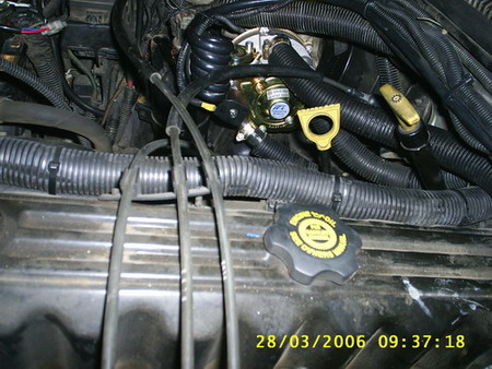

3./ - เมษายน 49 หม้อต้ม Tomasatto อัตราเร่งระดับ A กลิ่นแก็สระดับกลาง ทำงานร่วมกับ Lamda Steping Control ให้อัตราเร่งสั่งได้ดีมาก สั่งได้ทันใจ (อยู่ในช่วงทดสอบความประหยัด/หรือกินมากน้อยแค่ไหน ขอเวลา 5000 โลจะมาเล่าให้ฟัง) ดูจากชิ้นงาน วัสดุในการประกอบชิ้นส่วนแล้วถือว่างานใช้ได้ครับ แล้วจะกลับมาตอบในโอกาสต่อไป
* รุ่นที่ทดสอบ Tomasatto รุ่น SUPER เกิน 140HP
หมายเหตุ เป็นข้อมูลดิบเพาะ รถ รุ่น การขับขี่ และสภาพเส้นทาง อุปกรณ์ในการติดตั้งเท่านั้น สมาชิกที่กำลังนำไปทดสอบและใช้งานอยู่มาร่วมให้ข้อมูลกัน สมาชิกที่เล่นหม้อต้มหลายๆใบในรถคันเดียวกันจะให้คำตอบดีที่สุดเพราะจะได้เปรียบเทียบกัน

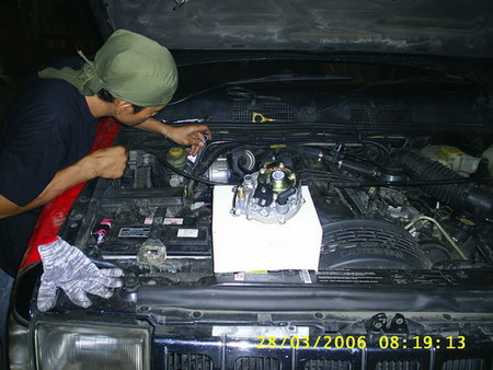

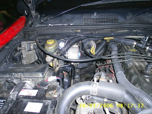

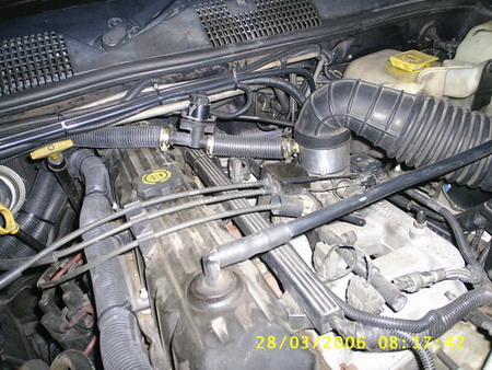

       ทำท่อน้ำเข้า-ออก สายแก็สเข้า สำหรับ แกะเข้าออกง่ายๆ (เอาไว้ลองตัวอื่น)
 จาก นินจาฯ
 อาทิตย์, 9/4/2549
15:20
202.5.85.194
       ขัดน็อตยึดแบบตั้งตรงนะครับอย่าเอียงหม้อต้ม ข้อมูลเขาบอกมา พร้อมต่อท่อน้ำเข้า-ออกและท่อแก็สเข้า-ออก
 จาก นินจาฯ
 อาทิตย์, 9/4/2549
15:29

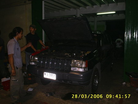

       เสร็จแล้วปรับจูนรองเดินเบาและปรับความแรงตามใจ(ช่าง) ทดสอบวิ่งระยะ 60 โลก่อนแล้วหนีกลับบ้านเลย..... โดยไม่กลับไปให้ช่างปรับจูนอีกเลย...

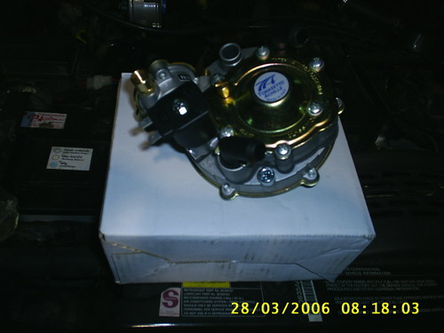

       สวัสดีครับ
ผม แอ้ม แอลพีจี ได้รับความอนุเคราะห์ มาจากท่านใจบุญ
เริ่มกันเลย นะครับ
ขั้นแรก ผมเคยเห็นหน้าตามาแล้ว แล้วก็เคยจูนแล้ว ในรถ จิ๊ป ของพี่สุขุม ทหารอากาศ ขาดรัก
รูปร่าง เหมือนกัน เด๊ะ
ก่อน ติด ก็ต้องชื่นชมรูปเรือนร่านกันก่อน ถ้าเป็น ญ ก็เรียกว่า เล้าโลมก่อน
ขนาด ถือว่าไม่ใหญ่
ท่อน้ำ พลาสติก หมุนได้ แบบนี้นับว่า โอเค ติดตั้งง่ายสะดวก
กรองแก๊สในตัว แบบนี้ เยี่ยม ไม่ต้องติดเพื่ม
มีทั้งเดินเบา และเซ้น ที่ให้คนชอบจูน แบบผม ชอบใจ
ต่อมา ชำแหละ
งานดี ครับ ละเอียด
ผ้าบางเบา พริ้ว รองรับการกระทืบแบบกระทันหันได้ แต่ไม่นับว่าดี เนื่องจาก แผ่นอลูมิเนียมที่ติดอยู่กับผ้าไม่ได้ฉลุไว้เพื่อลดโมเมมตั้ม ทางผู้ผลิตแน่นำให้ ติดขนานกับตัวรถ โดยวางหม้อตะแคง เพื่อลดโมเมมตั้ม ขณะเบรคหรือ ออกตัว
มาแกะด้านหน้าอีก
ปรากฏว่า ดีเข้าไปอีก รุ่นนี้ น้ำไม่สัมผัสกับไดอะแฟมครับ มันวิ่งอยู่ได้นหลัง แน่นอนแบบนี้ โอกาศรั่วน้อยกว่า

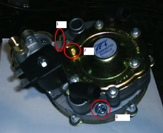

       ขอถามแอ้มหน่อยนะครับ
1. ตั้งไอดิ้ล(ไขควง)ประมาณ ครึ่งรอบ รอไว้ได้เลย
2. เซ้น กลางๆ
3. เพาเวอร์วาว กลางๆ
มีภาพไหมครับว่า ตัวไหนอยู่ตรงไหนครับ ผมก็ใช้ tomasetto ครับ กำลังจูนอยู่ ช่วยทีนะครับ
 จาก ponggoa
 จันทร์, 15/5/2549
11:52
203.146.201.13
       ภาพที่ผมทำไว้นี้ใช่หรือเปล่าครับ
