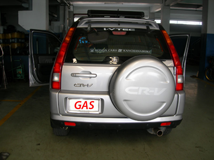

       หลังจากดูอยู่นานพอควรสำหรับ Honda CRV คันนี้ โดยได้อ่านจาก gasthai.com ทำให้ในที่สุดได้ตัดสินใจเอารถคันนี้ไปติดตั้งหัวฉีดยี่ห้อ autronic ที่ร้าน ค๊อคพิท แถวอ้อมน้อย โดยผมตัดสินใจเอาเป็นแบบถังโดนัทใส่แทนที่ยางอะไหล่เพราะมีเจ้าตัวเล็กนั่งอยู่ข้างหลัง(ซนมากด้วย) แต่ถังโดนัทความจุค่อนข้างน้อยถ้าเทียบกับแบบธรรมดา แต่ก้อต้องแลกกันน่ะครับ

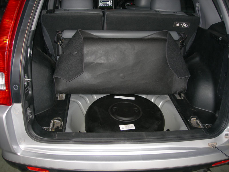

       หลุมยางอะไล่ครับ

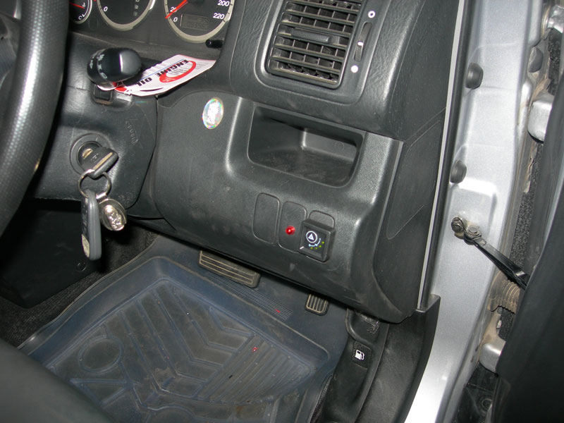

       ปุ่มบอกระดับแกส และเปลี่ยนแกสเป็นน้ำมัน

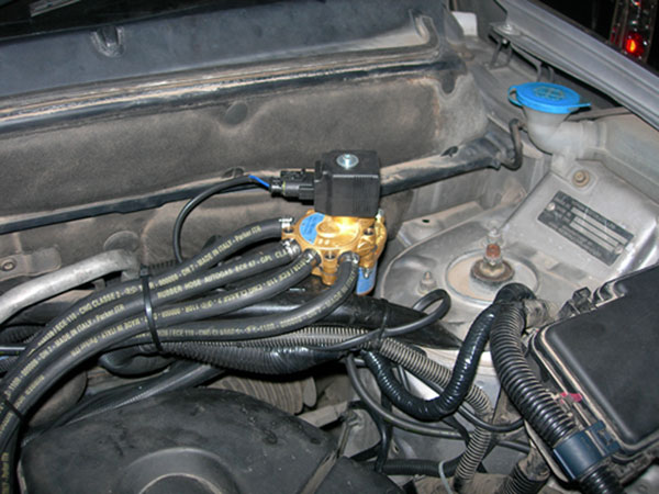

       ช่างบอกตัวนี้เป็นหัวจ่ายแกส และที่ติดตั้งให้เป็นรุ่นไม่มีหม้อต้มครับ

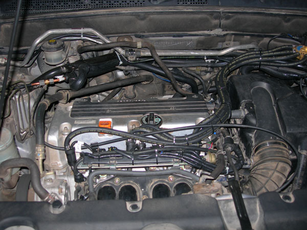

       หัวฉีด

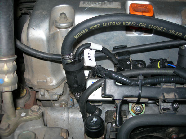

       หัวฉีดอีกรูป

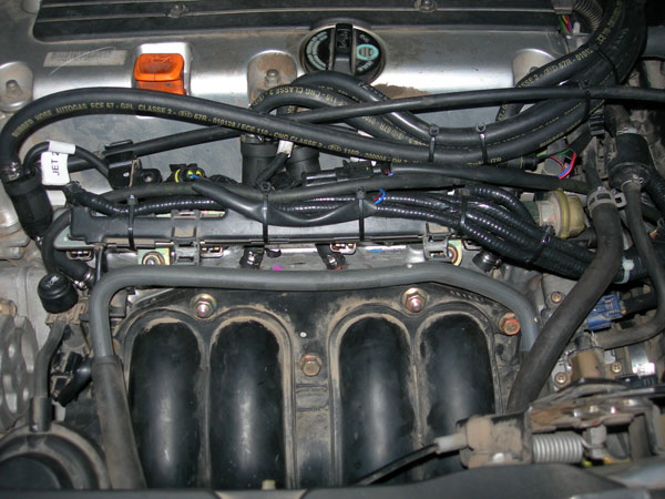

       เสร็จแล้วรอปิดฝาครอบเครื่อง

       ก่อนติดตั้งก้อถามจากหลายๆอู่ ส่วนมากจะบอกว่าติดแล้วเครื่องสั่นตอนออกตัวสุดท้ายก้อได้ความรู้จาก gasthai.com ตอนนี้ขับก้อปกติดีออกตัวไม่สั่นเร่งเหมือนน้ำมัน จ่ายค่าแกสประมาณ1.1-1.35บาท/กิโลเมตร ขอขอบคุณเวป www.gasthai.com อีกครั้งครับที่ช่วนประหยัดรายจ่ายค่าเดินทางประมาณ8,000บาท/เดือนให้ผมและครอบครับ

       สงสัยน่ะครับว่าถังโดนัทนี่มีกี่ขนาด ในภาพ คำตอบที่ 3 หลุมใหญ่กว่าถังพอสมควร
ทำไมไม่ใช้ถังใหญ่กว่านี้
