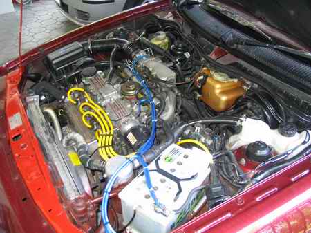

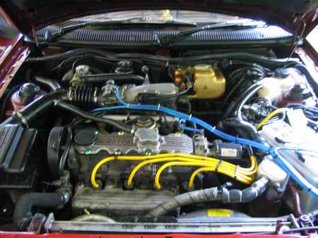

       ผมติดมาราคา15000 ครับ นานแล้ว ต่างจังหวัด
อัตราในเมือง 6.5 กมลิตร เปิดแอร์
ถัง 48ลิตร จะวิ่งได้ 315-340 กม.
ถ้าเดินทางไกล เปิดแอร์ วิ่ง100-140 จะได้ 400กว่าโล
ผมใช้ระบบ FIX MIXER ขนาดใช้ได้ตั้งแต่ 26-30 มม. จะให้ดี ควรติดหม้อต้มใกล้กับมิกเซอร์มากที่สุดครับ ของผมวางไกลไปหน่อยเอาไปใว้ข้างแบต
ท่อน้ำเลี้ยงควรเอามาจากท่อฮีทเตอร์ครับ ร้อนเร็วดี
ความเร็วทำได้ถึง 170 กว่าๆ แต่ปกติ ผมจะจูนน้อยๆ ปลายเหลือแค่ 140 -150 ครับ เหลือพอแล้ว

       รถผมนั่นแหละ ก๊อปปี้ไปเลย
มันลงตัวสุดๆแล้ว

       หม้อต้มห่างมิกเซอร์ทำให้ต้องเดินสายแก็สยาว การส่งแรงดูดเพื่อทำให้ไดอะแฟรมทำงานไม่ดีและฉับไวเท่าสายสั้นครับ รอบต่ำไม่ค่อยดี แต่พอพ้น 2000รอบไปก็ไม่แตกต่างอะไร
อย่างที่ K แอ้มบอก ก็อบไปเลยครับ เขาลองมาหมดแล้ว

       ใช่ครับของผมก็ก๊อปอ.แอ้มมาเกือบหมด เว้นแต่ของที่มีอยู่แล้ว
