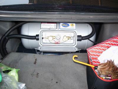

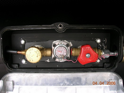

       ที่เป็นมือหมุนสีทองน่ะครับ ของผมติดถัง 75ลิตรมา (85% ของ 75ลิตร=64ลิตร) พอใช้จนใกล้หมด แล้วไปเติม ก็จะได้ไม่เกิน 50ลิตรทุกครั้ง ทำให้ต้องเติมแก้สบ่อยมากๆๆ (รถผม cefiro A32 ซดแก้สน่าดู 50ลิตร วิ่งไปแค่ 250km ก็หมดแล้ว) พอกะจะใช้แก้สจนหมดคาเท้า ก็กลัวปัญหา backfire อีก ไม่ทราบท่านอื่นเป็นแบบผมมั้ยครับเนี่ย แล้วแก้ยังไงได้บ้างครับ

       ถัง 75 ลิตร
ใช้จนหมดมันจะเหลือห้าลิตรค้างถังคับ
ถ้ามันต้องตัดที่ 85% ด้วยก็เหลือไม่กี่ลิตรคับ
แต่ว่าตัดดีกว่าไ่ม่ตัดนะคับ ปลอดภัยกว่า

       ถัง 85% ตัดจริงๆอาจจะ 70% ครับเป็นเรื่องปกติถึงได้ประมาณ 50 ลิตรในวันอากาศร้อน เพราะปัญหาแบกเหล็ก หลังจากฟังคำกล่าวอ้างแล้ว เมื่อใช้งานจริงๆ หลายท่านจึงเกิดอาการเช่นนี้แทบทั้งนั้น ผมคนนึงที่ใช้ 58 ลิตรไม่ตัดอยู่ เปลี่ยนมาใช้ 75 ลิตร ก่อนเปลี่ยนก็คิดว่าถ้าเปลี่ยนแล้วเติมได้เท่าเดิม จะเปลี่ยนทำไม แถมการทดสอบจากโรงงานถึงจะเติมไป 120% ถังยังจะรับแรงดันได้สบายๆ งั้นจึงตกลงใจเดินทางสายกลางเป็นถังวาว์ลคุณทองแดงไม่ตัด 85% เลยก็แล้วกันครับ

       ถังตัด 85% ควรตัดที่ 85 ตรงเป๊ะนะครับไม่ใช่ 70% บางทีทางเลือกของการตัด 85% ที่ดีที่สุดคำตอบอาจไม่ใช่การใช้ระบบ opd วาลว์ (ซึ่งปกติเอาไว้ใช้กับถังหุงต้มไม่ใช่ถังรถยนต์) แต่เป็น OCP ซึ่งออกแบบมาสำหรับถังรถยนต์โดยเฉพาะ (ลดปัญหาด้านการเติมช้าและมีการตัดที่แม่นยำขึ้น)

       แล้ววาล์วทองนี่มันเติมได้เร็วเหมือนของเดิมที่เป็นเขียว-แดงหรือเปล่าครับ
ใครใช้วาล์วทองอยู่บ้างช่วยมาเล่ารายละเอียดให้ฟังด้วยครับ
พอดีผมกำลังจะไปเปลี่ยนเป็นวาล์วทองอยู่พอดีเลย

       ล่าสุด ผมลองขับต่อไปเรื่อยๆหลังจากเกจ์วัด (แบบที่เป็นตัวเลข+Auto Change Switch) เตือนปริมาณแก้สเหลือต่ำกว่า 10% ไปกว่าร้อยกิโล....
แก้สก็ยังไม่หมดเลยครับ!!!!!!!!!!!!!
แล้วไปเติมก็ยังได้แค่ 52 ลิตรอยู่ดี!!!!!!!!!!!!!!!!!
เซ็งมากเลย ไอ้เกจ์วัดเนี่ย ตกลงมันเชื่อถือไม่ได้เลยใช่มั้ยเนี่ย คราวหลังจะไม่เชื่อเกจ์แล้ว จะอาศัยวัดระยะทางเอา ในเมืองต้องลากให้ถึง 350km ต่อถัง ส่วนนอกเมืองต้อง 400km ต่อถัง เฮ้ออออออออ
อยากเอาไปเปลี่ยนแบบที่เป็นหลอด LED จัง น่าจะแม่นยำกว่า

       แนะนำตัดเข้าหน้าปัดรถครับ เกจแก๊สนี่จะเที่ยงตรงกว่าเดิมอย่างเห็นได้ชัดเจน
ถ้าไม่เอาไปจดทะเบียนแนะนำให้ถอดออกคับ ใช้วาล์วเขียว ธรรมดา และ ดัดท่อดูดใหม่อีกที เท่าทีดูจากถังผ่ามันแทบจะติดตูดถังแล้วนะ อาจจะผิดที่ลูกลอยครับ

       วาวตัด 85 ของถังเขียวแดง มันเป็นลูกลอยแบบชักโครก นะครับ
พอเราเติมแก๊สไปเต็ม ไอ้ลูกลอยมันก็จะยกขึ้นตามปริมาณน้ำแก๊ส
ครั้นเมื่อได้ที่ มันก็จะตัด
แล้วจะให้มันตรง แม่นยำเป็นตัวเลขเป๊ะๆนั้นคงไม่ได้ครับ มันจะเป็นแบบคร่าวๆเท่านั้นครับ
ต่อ มาคงจะไม่ต้องไปพูดว่า ถังนี้ตัด 85%อีกต่อไปแล้วนะครับ
ให้พูดว่า ถังนี้ เติมได้เกือบเต็มเท่านั้น
