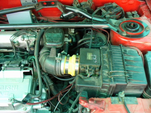

       จากกระทู้เดิมเรื่องย้ายมิกซ์ของรถมิตซูครับ
http://www.gasthai.com/tac/Question.asp?ID=334
วันนี้ผมหาเรื่องออกจากที่บ้านสาทรไปถึงตลาดพูลทรัพย์รังสิตจนได้
แต่กลับหาท่อยางเหมือนของคุณเก่งไม่เจอครับ
เจอแต่ท่อซิลิโคนลดจาก 3 นิ้วเหลือ 2 นิ้วครี่งเอง
เลยไม่ได้ของมาทดลองย้ายมิกซ์ดูเลย (คันมือเต็มทน)
อยากรบกวนคุณเก่งบอกตำแหน่งของร้านที่ขายท่อยางนี้ให้หน่อยครับ
ว่าอยู่บริเวณใดของตลาดพูลทรัพย์ หรือมีขายที่ใดบ้าง
เดี๋ยววันเสาร์จะหาเรื่องไปทำธุระแถวนั้นอีก
หรือถ้าท่านใดทราบว่าท่อยางลักษณะนี้มีขายที่ไหนบ้างก็รบกวนแจ้งด้วยครับ
ขอบคุณมากครับ

       ผมว่านะครับถ้าคุณ อีคาร์ 69 อยู่สาทรเข้าปทุมวันน่าจะง่ายกว่านะครับ มีแน่นอนล้านเปอร์เซ็นต์ แต่ถ้ามีธุระผ่านมาแถวพูนทรัพย์อยู่แล้วก็นี่เลยครับซอยข้างแบงค์ไทยพานิชย์ เดินตรงเข้าไปจนสุดแล้วเลี้ยวซ้ายเดินสุดล๊อค ร้านอยู่ขวามือ ชื่อร้าน เอประดับยนต์ 250 บ. ถ้าเป็นสีฟ้า 450 บ. เข็มขัดมีหลายร้านราคาตั้งแต่เส้นละ 10บ. ถึง 60บ. ครับผมหากไม่เจอลองถาม ๆ ร้านแถวนั้นก็ได้ครับผม

ไปร้านพรศักดิ์นะ
ไปถามหามิกวอลโว่ แบบกลับด้าน ย้ำ แบบกลับด้าน(รุ่นใหม่ เป็นบบเตาแก๊ส)
เอารุ่นนี้มาใช้ จะไม่ต้องใช้ท่อลด
