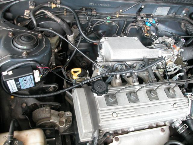

       ซื้อรถมาติดแก๊ส
ดูไม่ดีเจอเครื่องพัง (3S/MT)
เลยวางเครื่องใหม่ (4A/AT) 17,000.-
ค่าแรงวางเครื่อง 12,000.-
ได้เครื่องค่อนข้างใหม่สภาพดีใคร ๆ ก็ชม แต่ต้องโมเยอะเลย ต้องจ่ายเพิ่มด้วย
1. หูแท่นเครื่อง 3 หู จากทั้งหมด 4 หู 700.-
2. พัดลมแอร์ ย้ายจากดูดหลังหม้อน้ำ มาเป่าหน้าหม้อน้ำ 500.-
3. เกจวัดความเร็วรถจากสลิง มาเป็นไฟฟ้า 1,000.-
4. ปั๊มติ๊กในถัง 500.-
5. ตู้แอร์ (โมให้ใช้ได้กับคอมแอร์ R134) 1,000.-
แล้วก็ต้องเปลี่ยน
1. หม้อน้ำ เป็นรุ่นที่มีแพงระบายความร้อนน้ำมันเกียร์ 1,000.-
2. คันเกียร์ 1,000.-
3 หน้าแปลนยึดท่อไอเสีย 300.-
เพิ่มอุปกรณ์แก๊สของ Hana
1. Mixer+Duty Solinoid Valve 3,000.-
2. กล่องหลอกหัวฉีด 1,500.-
ค่าเหมารถไปขนเครื่อง+ซื้อของ/เปลี่ยนของ
จากเชียงกงบางนา มาอู่ที่เพชรเกษม อีกหลายรอบ 1,500.-
รวมราคาขนหน้าแข้งร่วง = 41,000.-
ยังครับ ยังไม่พอ ต้องรวมกับค่าติดตั้งระบบแก๊สของ Stargas ก่อนเปลี่ยนเครื่องอีก 13,500.-
ก็เป็น 54,500.- ซื้อรถรุ่นนี้ได้อีกครึ่งคัน !!!

       ไม่เป็นไรครับวางไปแล้วใช้ไปก่อนครับ ผมขออนุญาติแนะนำดังนี้ครับ สำหรับท่านอื่นๆ
ดูไม่ดีเจอเครื่องพัง (3S/MT) เลยวางเครื่องใหม่ (4A/AT) 17,000.-
อันนี้ถ้าวางตระกูลเดิมคือ 3 S ได้จะแทบไม่ต้องแปลงอะไรเลยครับ ไม่ว่าจะเป็นจุดยึดแท่นเครื่อง น้ำหนักของเครื่อง หูแท่นเครื่อง 3 หู พัดลมแอร์ 4 A ดีกว่าตรงที่ประหยัดกว่า ในจังหวะที่ไม่ต้องการกำลัง แต่ถ้าจะเอามัน ก้อ 3 s ครับ
อันนี้ครับใส่เป็น ออยคูลเลอแยกออกมาอีกอันนึง จะตัดปัญหาเรื่อง น้ำในหม้อน้ำรั่วเข้าเกียได้สนิทครับ เพราะที่วาง ออยมีอยู่แล้ว และน่าจะถูกกว่าหน่อยนึงครับ
เพิ่มอีกนิด ตอนนี้ถ้าให้เดาหน้ารถจะลอยขึ้นอีกครับ เพราะเครื่องเบากว่าเดิมกับ ถังแกส อย่าลืมไปทำนะครับ
ที่เหลือดีแล้วครับ

       ใช้ๆไปครับ 4A FE ถือว่าเป็นเครื่องที่ทนมาก ขอแนะนำว่า ควรจะปรับสาย Kick Down ด้วยครับ ถ้าไม่ปรับ เกียร์มันจะเปลี่ยนเร็วเกินไปทำให้อัตราเร่งอืดครับ

       เครื่องเบาขึ้น +ท้ายหนักจากถังแก็ซ ต้องหยิ่งแนเลยครับ (หน้าเชิดตลอด) ถ้าไม่แก้ไขหูยึดแท่นเครื่อง+เกียร์ให้เรียบร้อย ยางแท่นเครื่องแท่นเกียร์จะมีปัญหาตลอด ถ้าเข้าเกียร์เดินหน้า แล้วเครื่องสั่นแตกต่างจากตอนเข้าเกียร์ถอยหลังจนรู้สึกได้ล่ะก็ยางแท่นเครื่องกลับบ้านเก่าครับ 555
