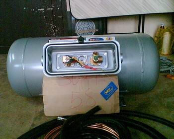

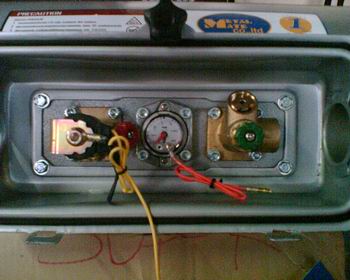

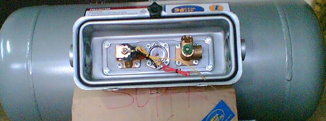

ถังใบนี้เรียกว่ารุ่นอะไรครับ
จาก mama
อังคารที่ , 4/4/2549
เวลา : 10:04
203.154.167.8
อ่านแล้ว = 2979 ครั้ง
       ไปถามซื้อถังมัลติวาลว์ที่ร้านเจ๊หลี เจ๊แกบอกว่ามีใหม่กว่ามัลติวาล์วอีก ก็คือรุ่นนี้ เจ๊แกเรียกว่ารุ่นใหม่ครับ แต่ทางการจริงๆเนี่ยเรียกว่ารุ่นอะไรครับ

       ถังใบนี้คือรุ่น Separate Valve ครับ คือการรวมกันของ 85%OCP (Over-Charge-Prevention) วาลว์ ไม่ใช่ 85% OPD แบบปรกตินะครับ กับ solenoid วาลว์ + filter และ check valve
เอาลักษณะเด่นของ Multivalve กับเขียวแดงมารวมกัน
1. เติมเร็วเหมือนเขียวแดง
2. เปลี่ยนซ่อมทีละชิ้นเหมือนเขียวแดงได้
3. มี solenoid เพื่อความปลอดภัยของผู้ใช้เหมือน multivalve
4. มีตัวตัด 85% ที่มีความแม่นยำและไม่มีปัญหาด้านการเติม (OCP วาลว์)

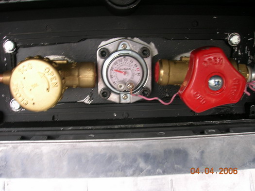

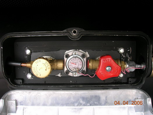

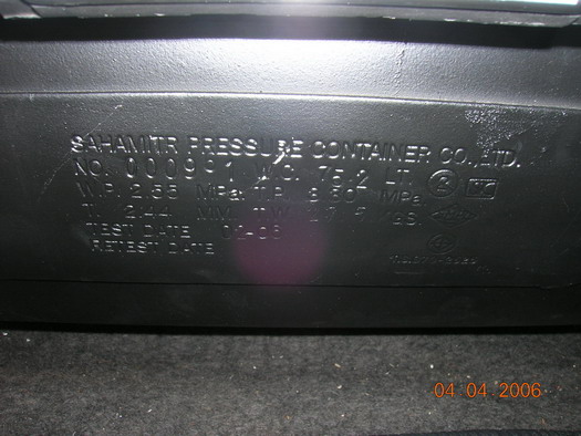

       ดูอีกด้าน ดำปี๋เหมือนถังพลูโตเนี่ยมเลยครับ
 จาก นันSR20(หูกวางคลับ)
 อังคาร, 4/4/2549
11:35
61.47.96.20
       แอ๊ะ แต่มี ID ด้วยนะนี่ คงไม่ธรรมดา

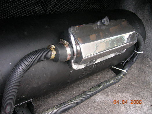

 อังคาร, 4/4/2549
11:40
61.47.96.20
       พอเปิดฝาปัดเงามาก็เจอไอนี่เข้าให้อีก งง ละซิทีนี้
 อังคาร, 4/4/2549
11:43
61.47.96.20
 อังคาร, 4/4/2549
11:47
61.47.96.20
 อังคาร, 4/4/2549
11:49
61.47.96.20
       โทดครับ มาเป็นพวงเลย พอดีเวป ล่ม
ดูวาวล์ชัดๆ ใครรู้ช่วยตอบด้วย ขนาดถัง 75 ลิตร ครับ

       ว่าแต่ อ่านไปอ่านมาชักกลัวเหมือนกัน ทำไมมันมีสีแดงที่ถังได้ เคยมีเกจิบอกสีแดงไม่ถูกกับถัง คราวนี้ผมจะทำยังงัยดีละนี่

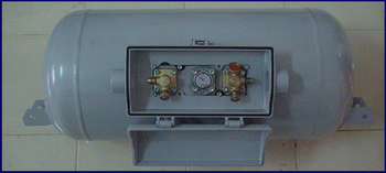

 จาก Tank Man
 อังคาร, 4/4/2549
12:25
58.11.36.205
       อันนี้หล่ะครับ
 จาก หมี-เกา-หลู
 อังคาร, 4/4/2549
13:17
124.120.238.36
       อันนี้คือรุ่นเก่าของอีกยี่ห้อนึงอ่ะครับ วิธีการทำงานแตกต่างอย่างสิ้นเชิงคราบบ

       ถังนี้ สุดยอดครับ
อีกไม่นานน่าจะเริ่มทำตลาดได้
วาลืวแยก
ไม่รวนเหมือนมัลติว.
เซนเซอร์ เข็มกวาดรอบกว้าง ส่งความต้านทานละเอียด
มีโซลินอยด์คอถัง
เมื่อไรไฟไม่มา แก๊สอยู่ในถังสนิท
แพงกว่าเขียวแดงปกติไม่เกิน 800 บาท
แต่ปลอดภัยกว่าบานเลยครับ
ประเด็นที่สำคัญ คือ โซลินอยด์ครับ
เราอยากให้แก๊สอยู่ในถังสนิท เมือ่เราไม่ใช้ หรือเกิดอะไรขึ้น
ซึ่งถังธรรมดาทำไม่ได้ แม้มีแอคเซคโฟล์ว ก้ตัดไม่สนิท
ชีวิตมีค่ากว่าเงิน 800 บาท
ใครใช้ถังไม่มีโซลินอยด์ ตัดที่คอถัง
เชิญครับ
ผมไม่ไดชอบว. แบบใด ไม่ใช้เห่อ มัลติว. แต่เลือกใช้ถังมีโซลินอยด์เสมอ
เมื่อไรเกิดอะไรขึ้น ผมแน่ใจได้ว่า แก๊สจะอยู่ในถังสนิท
ผมทายว่า ถังแบบในภาพ คือ ถังที่จะมาแทนทุกแบบในอนาคต แม้แต่มือหมุน
จบ

       ตรงตามที่พี่บอยอธิบายแหละครับ แต่ผมมองว่าทีเด็ดที่แท้จริงอยู่ที่วาลว์เติมแบบ OCP มากกว่า เพราะวาลว์เติมแบบนี้เป็นแบบที่ไม่เคยมีมาก่อน แก้ปัญหาเติมไม่เข้าของ opd ได้ชะงัดนักแล เติมเร็วยังกะเขียวแดงเลยครับ ทางด้านการออกแบบผมว่าตัวนี้ปลอดภัยที่สุดแล้วครับ

       แล้วถ้าโซลินอนด์ร้อนๆ เสียขณะ open อยู่ละครับพี่บอย อยากทราบว่าความปลอดภัยจะหนีไปอยู่ที่ไหน จะไปปิดยังงัย
 จาก หมี-เกา-หลู
 ศุกร์, 7/4/2549
19:50
124.120.199.194
       คุณนันถามได้น่าสนใจมากครับ ขอใช้ความรู้ที่พอมีนิดหน่อยอธิบายให้ฟังนะครับ โซลินอยด์มีการแบ่งประเภทตามประสิทธิภาพของฉนวนหุ้ม หรือที่เรียกว่า รหัส IP (Insulation Protection)และ Classของมัน IPของโซลินอยด์ในภาพนี้และ class ของมัน(และผมเชื่อว่าเป็นประเภทเดียวกับsolenoid ที่ติดอยู่กับมัลติวาลว์มาตรฐานยุโรปทั่วไป)จัดอยู่ในเกรดที่เรียกว่า totally close solenoid ครับ ซึ่งออกแบบมาให้ไม่สามารถมีกระแสไฟเล็ดลอดออกมาได้แม้ในขณะที่ coil ขาดโดย coilจะถูกแช่อยู่ในน้ำยา insulate โดยอุณหภูมิของคอยล์โซลินอยด์อยู่ที่ประมาณ 60-65 degree Celcius ตามที่ออกแบบมาเพื่อกระตุ้นการไหลของ LPG ในรูปของเหลวให้ดีขึ้น อุณหภูมิขนาดนี้ไม่สามารถทำให้แก๊สติดไฟได้แม้จะมีการ blow จาก safety relief valveใส่ solenoid โดยตรง
 จาก หมีตัวเดิม
 ศุกร์, 7/4/2549
20:13
124.120.199.194
       เอ้อ อีกเรื่องหนึ่งครับคำว่า "โซลินอยด์ ร้อนๆเสีย" หมายความว่าอย่างไรครับคุณนัน ? ต้องเรียนว่าถ้าคุณนันกลัวว่า โซลินอยด์เสียแล้วจะปล่อย gas ออกตลอดเวลาเมื่อไปเจอความร้อนจากคอยล์แล้วไฟจะลุก
ต้องถ่อมตัวตอบว่า solenoid ที่ใช้กับถังรถยนต์จะเป็นแบบที่เรียกว่า Normally Close คือปรกติจะปิดตัวเองอย่างสนิทตลอดเวลาโดยมีสปริงกดตัว puncture ตลอด พอมีกระแสไฟเข้าcoilจะเกิดแม่เหล็กเหนี่ยวนำทำการเปิดวาลว์โดยการดูดสลักขึ้นครับ เพราะฉะนั้น "โซลินอยด์เสีย" (จาก coilขาด) หมายความว่าsolenoid ที่ไม่สามารถเปิดได้ (คือไม่มีแก๊สออก) ไม่ใช่ไม่สามารถปิดได้ (แก๊สออกตลอดเวลา)
 จาก หมีตัวเดิมรอบ2
 ศุกร์, 7/4/2549
20:15
124.120.199.194
       เอ้อฝาถังจ๊าบมากครับคุณนันผมชอบอ่ะ ซื้อที่ไหนหว่า
