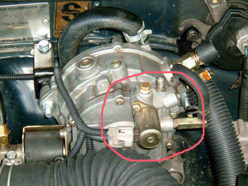

       ต้องจูนที่หม้อต้มด้วยหรือเปล่า ของผมใช้ Aisun

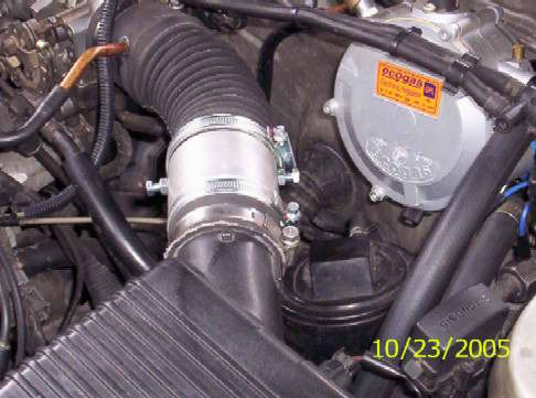

ขอยืมรูปเพื่อนสมาชิกมาให้ดู
 จาก ธนา
 อังคาร, 4/4/2549
15:00
203.154.175.98
       ต้องย้ายมิกซ์ แบบนี้ใช่ไหมครับ
 อังคาร, 4/4/2549
15:36
125.24.87.116
       ผมว่าจูนใหม่ก่อนดีกว่าครับ เอาให้นิ่งกอ่น แล้วค่อยย้ายมิกซ์ทีหลังครับ

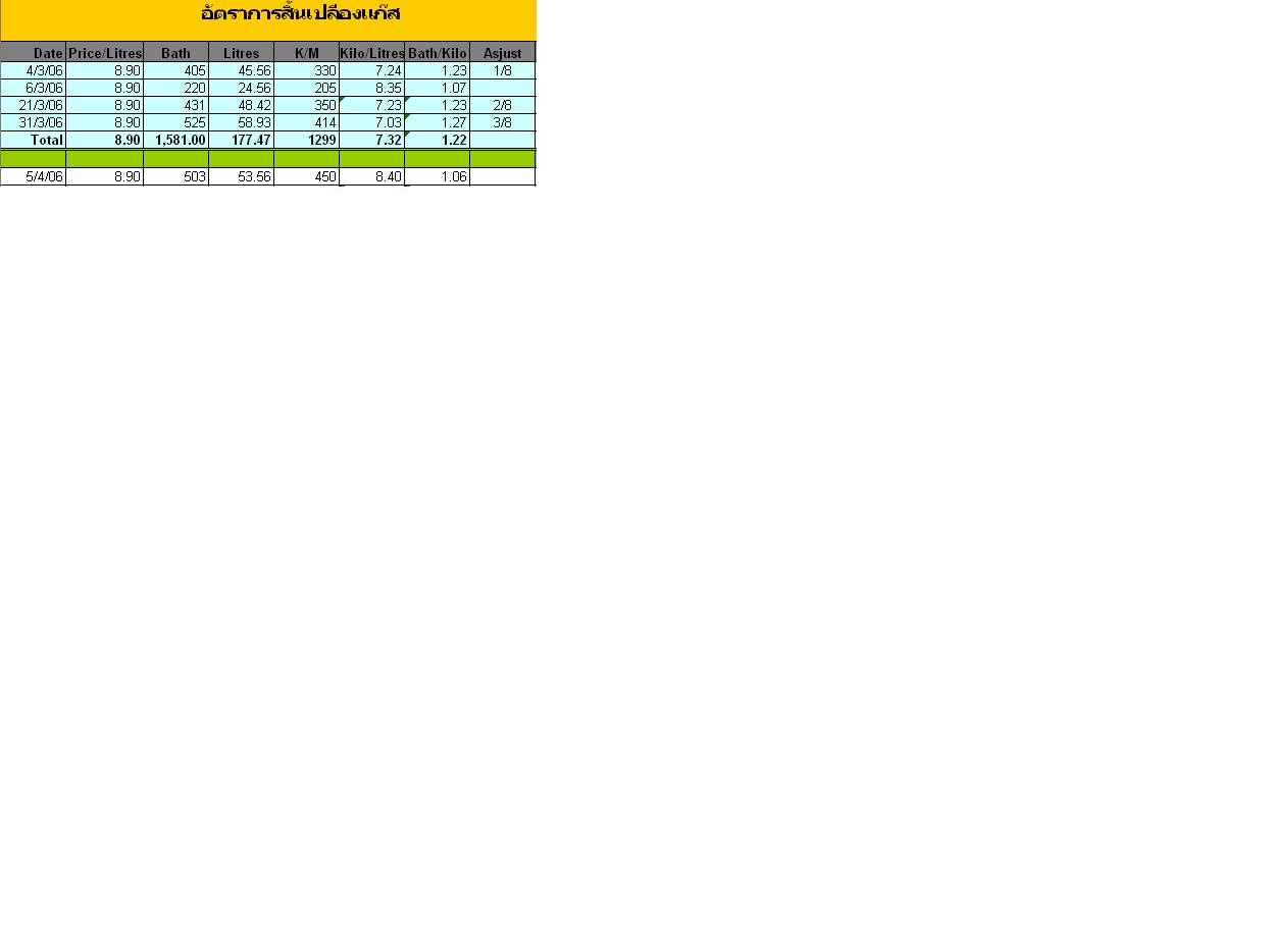

       ของผมใช้รถโตโยต้า 3 ห่วง 1600 ออโต ติดตั้งถัง 58 ลิตร เหมือนกันวิ่งในเมืองจนหมดถังจะได้ประมาณ 420 - 460 กม. ผมมี file ของการใช้แก๊สของผมมาให้ดูครับ

       ลองปรับที่ power vale น่าจะช่วยได้บ้างนะครับ

       เคยอ่านในweb นี้แหละบอกไว้ว่า จูนบางมากๆ จะแบ็คไฟร์
-ผมว่าอัตราของคุณ bottleneck ดูจะเหมาะสมสุด ว่าแต่แกปรับสายคิกดาวน์ และติดมิกซ์ ตรงปลายอย่างในรูป ตัวอย่างรึเปล่าว

       ตอบคุณตามมาดูผมไม่ได้ติดตามที่มีรูปครับ mix จะอยู่ที่ลิ้นปีกผีเสี้อเลยครับ เดี๋ยวจะถ่ายรูปมาให้ดูครับ
 จาก มานะ ก.
 อังคาร, 11/4/2549
21:37
58.9.193.222
       "สูงสุดคืนสู่สามัญ" วลีนี้ยังใช้ได้ตลอด รูปตัวอย่างเป็นรถของผมเอง dxi 1300 cc. การย้ายมิกส์ การจูน เป็นสูตรของคุณแอ้มผู้น่ารัก ตอนนี้ลงตัวหมดเฉลี่ย 1 ถัง 58 ลิตร > 620 กม. ไม่มีแบคไฟร์ ไม่เสียอัตราเร่ง เครื่องนิ่งเดินสะดวก ไม่มีกลิ่น ประหยัด สบายใจ ผมใช้สูตรจูนแบบพีค หัดจูนเองแรก ๆ ก็เฟอะฟะหนาไปจนไม่มีแรง บางไปจนสั่นสะดุด พอชำนาญเข้าก็อยู่มือช่วยเหลือพี่ ๆ น้อง ๆ ที่ทำงานได้ วิธีการลองไปดูที่คุณคนปากช่องบรรยายไว้ละเอียดจนเห็นภาพ
