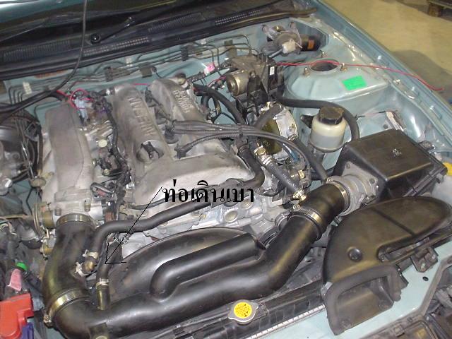

       sr20หลังหักฝาขาวใช้หม้อต้มTOMASTTO ACHILLE มิก26มิล จูนรอบเดินเบาได้แต่เร่งไม่ขึ้น
จูนให้เร่งขึ้นได้แต่เดินเบาไม่ได้ ท่านผู้รู้ช่วยด้วย

       ได้ทําการจ่ายแก็สให้ระบบเดินเบาหรือเปล่าครับไม่น้าจะมีปัญหานะครับรุ้นนี้ขออย่างเดียวจ่ายแก๊สให้พอ

       เอาไปอีกรูปจะได้ไม่ผิดท่อ ถ้ายังมีปัญหาโทรมาครับ 014415266

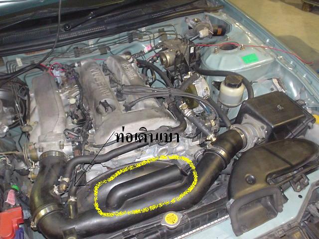

       เอ... ท่อที่อยู่เหนือหม้อน้ำนั่นท่ออะไรครับ (ในรูป) มันเป็นท่อกลวงเปล่าๆ หรือว่าท่อตัน ถ้ามันเป็นท่อกลวงก็เสร็จเลยสิครับงานนี้ ก็ระบบมันเปิดอากาศภายนอกเข้ามาได้ใช่ปะ แต่ถ้ามันตันก็คงเป็นไซเรนเซอร์อย่างหนึ่ง

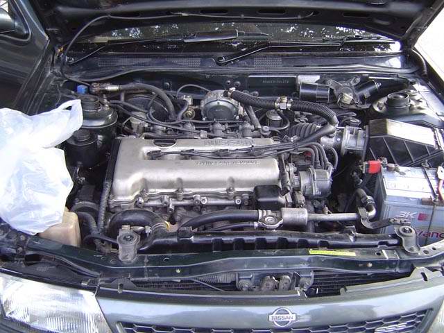

       ของผม SR20DE ในรุ่น Serena, Mixer คอคอด 28 mm. เดินเบานิ่ง ความเร็วสูงสุด 160 กม./ชม. ติดตั้งกันเองโดยมี พี่แอ้ม เป็นผู้อำนวยการติดตั้ง ลองจูนใหม่ครับ เครื่องรุ่นนี้ติดง่าย วิ่งดี แต่ระวังจะสันสน ระหว่าง Idle control กับ Sensitive knob เพราะ TOMASTTO ทำให้ งง

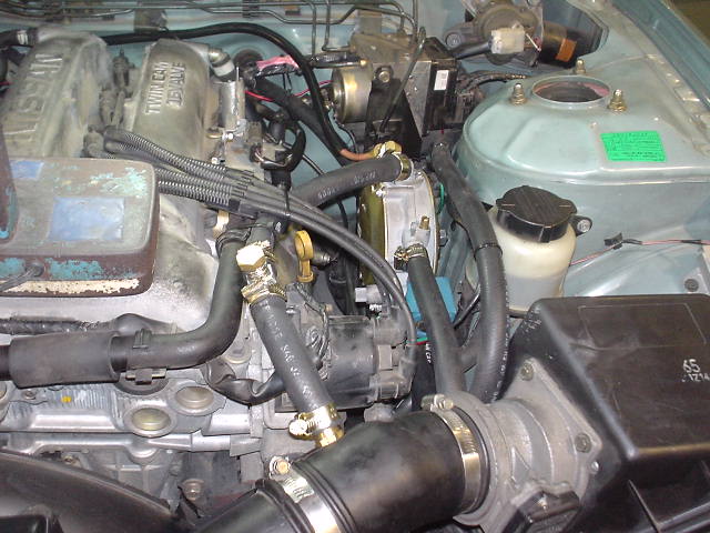

 จาก flypower
 อังคาร, 4/4/2549
18:03
203.113.80.15
       ตอนนี้ย้ายmixไปอยู่หลังแอร์โฟรตามรูปทึ่1แล้วจูนนิ่งวิ่งดีแล้วครับ
