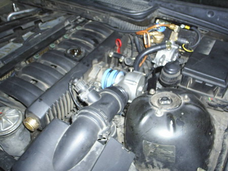

       ใครเป็นบ้างครับ เช้าๆ จะเป็นทุกครั้ง ต้องวิ่งด้วยน้ำมันสักพักให้เครื่องร้อนจึงหาย เข้าศูนย์ BMW เขาแนะนำว่าน้ำที่เข้าหม้มันคงร้อนไม่พอ แนะนำให้เปลี่ยนตำแหน่งการเอาน้ำจากหม้อน้ำมาใช้น่ะ
ไม่รู้ว่าเพื่อนๆ พี่ๆ ใช้น้ำจากช่วงไหนครับ บอกกันหน่อยนะ
อ้อของผม BMW E36 M50 น่ะครับ
ใช้ VALIABLE ไม่ได้ใช้ เช็ค o2sensor อ่ะ ตัดไฟหัวฉีด และ ตัดไฟปั๊มติ๊ก แต่น้ำมันหายไปขณะใช้แก๊ส (สังเกตจากไม่เคยใช้น้ำมันเลย ใช้แต่แก๊สแม้แต่สต๊าส)

       อย่างแรกหม้อต้มต้องแก้ไขก่อน ทำให้หม้อต้มร้อน สุด ๆ ต่อมาก็ดูว่าหัวฉีดถูกตัดไหม๊ ถ้าไม่ถูกก็เอา EMULATOR หลอก ชุดหัวฉีดเข้าไป และสุดท้าย ย้ายมิ๊กเซอร์ไว้หน้าแอร์โฟล เพื่อการขับขี่ที่ดีขึ้น ปลอดอาการแบ๊กฟาย

       พี่ K_CAMRY_TAC#XX ที่แนะนำว่าให้ย้าย MIX ไปไว้หน้า แอร์โฟล อ่ะ ครับ รบกวนดูภาพจริงของรถผมหน่อยครับ แล้วบอกอีกทีว่าที่ติดอยู่ที่ข้างหน้าหรือข้างหลังอ่ะครับ แล้วถ้าต้องติดข้างหน้านี่ตรงไหนหรือครับ

วางมิกแบบนี้ก็แบคสิครับ
ท่อมอเตอร์เดินเบาอยู่ไหน
