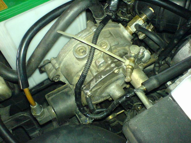

       หม้อเป็นหม้อมือสองญี่ปุ่น
ไม่ทราบว่าช่างเดินวงจรเดินเบาให้ไว้อย่างไร
กรณี สลับไปแล้วมีปัญหา ท่วม นั้น คงไม่น่าหนักใจเท่าไร

       พี่แอ้มครับ ขอบคุณครับ เดียวพรุ่งนี้ผมถ่ายรูปให้พี่ช่วยดูครับ
ก่อนหน้านี้ใส่มิกซ์ 26 มิล สตาร์ทได้ทั้งแก๊สและน้ำมันครับ แต่เกิดแบคไฟร์ตลอด จนจูนแก๊สให้หนาก็ยังเป็นอีก เลยเปลียนหม้อต้มใหม่ของมือ2เหมือนกัน (สงสัยผ้าไดอะเฟรมแข็ง) โดยถอดจากรถเพื่อนอีกคันหนึ่งซึ่งถอดใจเลิกติดแล้ว(ไปติดร้านเดียวกัน) หลังจากเปลียนหม้อต้มแล้วอาการแบคไฟร์ลดไปกว่า 60 เปอร์เซนต์ครับ แต่หม้อต้มใบนี้สงสัยผ้าไม่แข็งครับแต่แก็สรั่วตรงตัวปรับเดินเบาครับ

 จาก Mivec92
 อังคาร, 4/4/2549
08:18
203.146.197.126
       รูปหม้อต้มครับ
