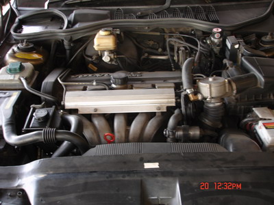

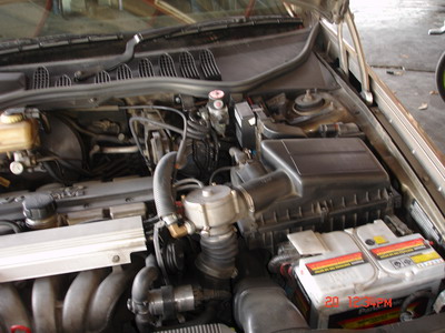

       ผมก็แนะนำ Variable คับผม ตอนแรกใช้ Fix mixer ปัญหาหลักๆ ของผมเจอคือ วิ่งประมาณ 100 km/h แล้วปล่อยคันเร่งรอบเครื่องก็จะตกลง จนเครื่องดับเอง คับ คว้าน mixer ขนาดต่างๆ ก็ยังไม่หาย ตัดสินใจ ใส่ Variable แล้วสบายใจเลยไม่มีปัญหาเลยครับ สอบถามได้คับ คนใช้ 850 เหมือนกัน
วันหน้าจะเอารูปมาให้ดูคับผม แนะนำเวอร์จริงๆ ถ้าไม่ยึดติดว่าเป็นของเกาหลี สวิตซ์ออโต้ก็ดีคับ
พร้อมเครื่องร้อนได้ทีแล้วก็จะมีเสียงร้อง ปิ๊บ ปิ๊บ ให้เราเปลี่ยนเป็นแก๊สด้วย ดีจริงคับ แนะนำ

 อังคาร, 4/4/2549
09:53
124.121.125.83
       เอารูปมาให้ดู ก๊าบบบ
 จาก aum833
 อังคาร, 4/4/2549
09:54
124.121.125.83
