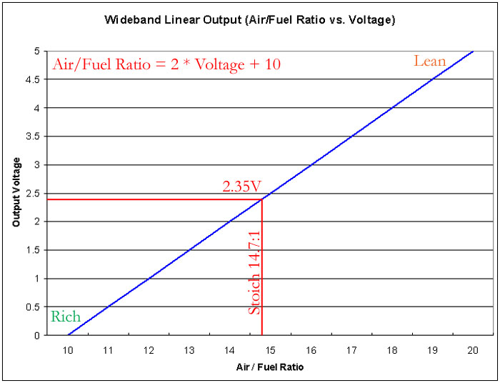

       วัด AF Ratio โดยไม่ต้องใช้ AF meter เปิดฝาdiagnosis terminal
แล้วก็หาดิจิตอลโวลท์มิเตอร์ มาวัดที่ขั้วต่อ ออกซิเจนเซนเซอร์
ได้ค่าตอนไม่ร้อน 0.008 - 0.01 โวลท์ ได้ค่าตอนร้อน 0.023 - 0.025 โวลท์
เมื่อไปเที่ยบกับกราฟ หาค่าไม่ได้ (ต่ำกว่า 1.02 ) แล้วแบบนี้ผมจะจูนอย่างไร

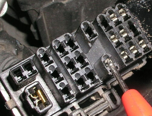

       ผมวัดตามรูปเลยครับ ขั้วลบวัดที่ขั้วแบต และวัดตอนใช้น้ำมัน
 จาก โสภณ
 อังคาร, 4/4/2549
00:48
203.146.104.44
       ลองมาดูภาพนี้หน่อย
