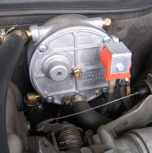

       ไม่รู้กะทู้ผ่า autogas 132 e ไม่เจออยากจะถ่ายขี้แก๊สแล้ว.....วิ่งไม่ออกเลยไม่รู้เกี่ยวหรือเปล่า......

       อย่าไปยุ่งกะมันเลยครับ รุ่นนี้ผมรั่วซึมไปแล้วครับถอดกองไว้ที่อู่คุณชัยหมากกระจาย เห็นบอกว่ารั่วในอัตราสูงมากเมื่อเทียบเป้น ร้อยละ รออะไรชุดซ่อมจากผู้นำเข้าครับ....ตอนนี้ผมใช้ MagicGas รุ่น Super และอีกอันคือ TOMASETTO รุ่น SUPER ขอบอกว่าแรงสั่งได้จริงทำงานร่วมกับ Lamda Steping ของ MagicGas ได้ดีมากๆๆๆๆ ภรรยายังถามเลยว่า นี่เธอสวิซน้ำมันมันค้างหรือเปล่า

       รบกวนคุณนินจาหน่อยครับ อยากทราบว่าเราจะทราบได้อย่างไรว่าหม้อต้ม autogas รุ่น super นี้มันรั่วแล้วครับ มีอาการอย่างไร หรือสังเกตุได้จากอะไรบ้างครับ ขอบคุณมากครับ

       ริมๆขอบด้านในครับมีรอยซึมของแก็สเป็นคราบอยู่เห็นชัดเจนครับ

       ใช่ครับ....ของผมมีคราบตามขอบเยอะมากเลย...... magic gas super ราคาเท่าไรคับ...หาซื้อได้ที่ไหน....เจ้หลีมีมั้ย.....
