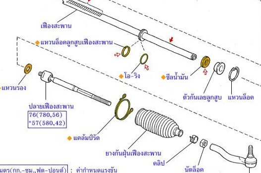

       ผมใช้ EE80 โตโยต้า ปี 87 ซ่อมเองไม่เป็นส่วนใหญ่เข้าร้านครับ ตอนนี้ก็มีปัญหาเวลาวิ่งเจอหลุมคลุกคละจะมีเสียงดังที่พวงมาลัย คาดว่าน่าจะเป็นที่ก้านแร๊คช่วงล่างหลวมครับ คุณช่างเก่า พอมีวิธีมั้ยครับแนะนำหน่อย อยู่แถวบางบัวทองครับ

       ปัญหาพวงมาลัยดัง เป็นได้หลายอย่าง จะต้องทดสอบทดลองเพื่อค้นหาสาเหตุที่แท้จริง
ให้ยกรถขึ้นดู (ต้องดึงเบรกมือกันรถไหลก่อนนะครับ)ยกให้ล้อหน้าลอยขึ้นจากพื้นสัก 2 นิ้วด้วยแม่แรงประจำรถ แล้วจับล้อหน้าเขย่า แรงๆจะเกิดเสีงดังในจุดที่หลวม เราจะรู้ว่าเสียที่อะไร ส่วนใหญ่ก็จะเป็นลูกหมาก จะมีอยู่ 4 ตัว แต่จะไม่เสียพร้อมกันก็ได้ หรือว่าแรคหลวม รายละเอียดจะตอบตามมาอีกครับ

       ประกอบการบรรยาย ลูกหมาก

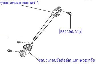

       วันนี้เอารถไปให้ช่างเช็คดูช่วงล่าง กรณีพวงมาลัยดัง ปรากฏว่าช่วงล่างไม่เป็นอะไรสาเหตุมาจากก้านคอพ่วงมาลัยมันหลวมอ่ะ ช่างต้องหาอะไหล่เชียงกงมาเทียบเพื่อนำมาใส่แทนที่ เสร็จแล้วจะมาเล่าต่อให้ฟังครับ

ก็เลยฝากรูปแกนพวงมาลัยมาด้วย

       ผมเปลี่ยนชุดประกอบข้อต่ออ่อนไปแล้ว แต่สงสัยเป็นชุดแกนพวงมาลัยเบอร์2 นี่หล่ะมั้งที่ช่างเขาบอกว่าต้องเปลี่ยนประมาณ 1200 บาทได้มั้ง ส่วนไดชาร์จเก่าของผมลูกเล็กครับคงใช้กับคุณช่างเก่าไม่ได้ คุณช่างเก่าอยู่แถวไหนหรือครับ
