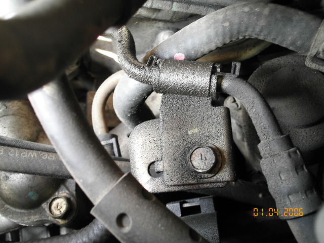

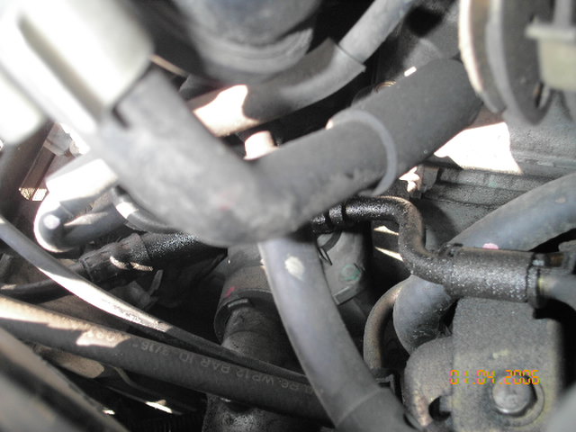

       I have used LPG injection system for about 35,000 km. Just found that the gasoline hose which going to injection head has some leaking as shown in the pictures below;

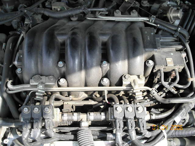

When I switch the fuel system from gasoline to LPG the gasoline injection head will not function. But the gasoline pump is still working all the times. So the gasoline is able to circulate all the way from gasoline tank, gasoline injection rail(but the injection heads are not operating) then back to gasoline tank again.
If you have any comment how to fix this problem please feel free to share.
Thanks!!!!

       เอาใครรู้ (ช่วยแปลหน่อย) ของผม leak เหมื่อนกัน
I not found that the gasoline hose leaking in the pictures below. May be oil leaking. Let you see again.

Dear Bear,
Your fuel hose is leaking or get dirt from engine oil leaken. The first pict shown no any part got oily only fuel hose then fuel hose is leaking indeed!
There is 2 option to go:
1. Change the fuel hose
2. Cut off the fuel pump
I would prefer the first option due to your LPG sytem still need to start with Gasoline, prevent your car get fire from the fuel leakage and fianlly your car still can you either gasoline or LPG.

       Typo correction:
I would prefer the first option due to your LPG sytem still need to start with Gasoline and prevent your car get fire from the fuel leakage and finally your car still can use either gasoline or LPG.

       ท่อยางในระบบ รถยนต์ ยังไงก้ต้องการ การดูแล ไม่ว่าจะใช้ gas หรือ น้ำมัน รถผม จอดอยู่ดีๆ สังเกตุเห็นน้ำมันรั่ว ก็เห็นอย่างรูปข้างบน เปี๊ยบ ดูไปดูมา มันสายไฮโดรลิคพาววเวอร์ ด้านแรงดันต่ำ เลยวิ่งไปซื้อมาเปลี่ยน หมดน้ำมันพาวเวอร์ ไป หนึ่งกระป๋อง เพราะต้องเดรนของเก่าทิ้งทั้งหมด
