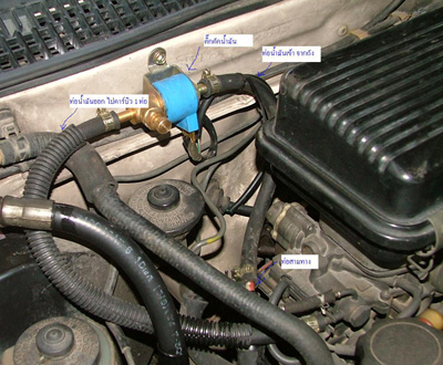

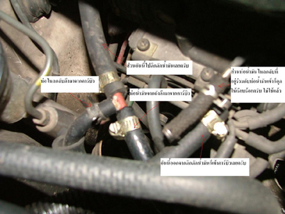

       คุณเด็กหงษ์ ผมว่าคุณต้องแก้ปัญหาแรกให้หายก่อนจะดีกว่านะครับ เพราะถ้าน้ำมันยังเข้าคาร์บิวได้ ก็ไม่สามารถจูนแกสให้ดีและสมบรูณ์ได้นะครับ งั้นลองดูรูปก่อนและกัน แล้วก็ลองไปประยุกต์ใช้กับอุปกรณ์ที่คุณมีอยู่นะครับ
 จาก อ๋า-อ่อนนุช
 พุธ, 5/4/2549
22:31
58.64.104.114
       ของผมใช้ติกตัดน้ำมันตัวเดียวครับ ความคิดผมนะ ไม่ควรใช้สองตัว เพราะว่าเปลืองครับ ถ้าเสียมาก็ต้องเสียเงินอีก ใช้สามทางดีกว่าครับ แต่ถ้ามีสองตัวอยู่แล้วก็ใช้ได้ครับ

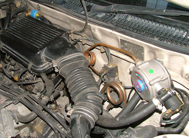

       อันนี้เป็นสามทางที่ผมใช้ ส่วนรายละเอียดก็ในรูปครับ (รถเลอะไปหน่อยขออภัยครับยังไม่ได้เช็ดเลย)
 จาก อ๋า-อ่อนนุช
 พุธ, 5/4/2549
22:38
58.64.104.114
       ดูเล่นๆและกันครับ หม้อ+กรองอินเดีย

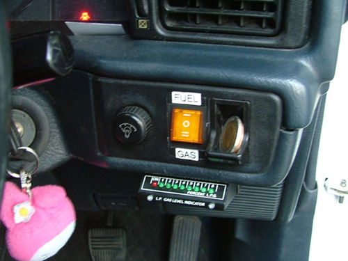

       เกจระดับแกส และสวิทช์สามจังหวะ+หน่วงเวลา 2 วินาที(ตอนแกสเป็นน้ำมัน) ครับ
ยังไงคุณเด็กหงษ์ก็ลองเอาข้อมูลไปดูและกัน ค่อยๆแก้นะครับ หายแน่นอนครับ(น่าจะเป็นอย่างนั้นนะ ฮิๆๆ)
