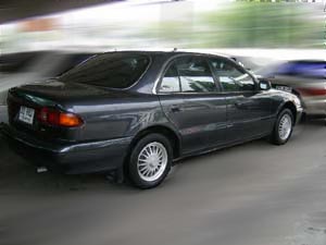

       พี่ครับแล้วตัวนี้น่าคบด้วยไหมครับ
วันเสาร์จะไปดูรถเหมือนกัน 70000 ครับ
ปี 92 รุ่น 2.0 GLS สีน้ำเงิน เกียร์ออโต้
พ.พาวเวอร์ กระจกไฟฟ้า เซ็นทรัลล็อค กระจกปรับข้างไฟฟ้า
มีจุดต้องสังเกตมากๆ ที่ไหนมั่งครับ ช่วยแนะนำด้วยครับพี่ๆ
