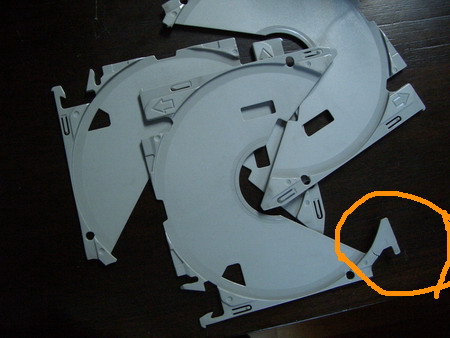

       ดูสาเหตุที่ติดด้วยครับ อาจเป็นที่ถาด CD เขี้ยวมันงอมาชนกันหรือเขี้ยวที่อยู่ในวงกลมในรูปมันงอ ของผมติดบ่อยนักเลยชักถาดทิ้งไป 3 ถาด หมดปัญหาเลยครับ
ลืมบอกวิธีเอาออก กดปุ่ม eject พร้อมกับเอามือโยกตลับขึ้นลงแรงๆสักพักก็จะเด้งขึ้นมาครับ
