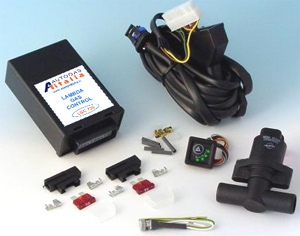

       ชุด LAMDA ECU CONTROL ถ้าไม่ผ่านการจูนด้วย COM รถจะกินแก็สครับ
เพราะทางบริษัทจะเซ็ทกล่อง ECU เป็นค่ากลางๆ สำหรับรถไม่เกิน 2000 CC มาทุกกล่อง
รถรุ่นเดียวกัน เมือผ่านการเซ็ทด้ว COM ค่า การจ่ายแก็สเป็น STEP ยังไม่เท่ากันเลย เพราะ
รถแต่ละคันสภาพเครื่องยนต์แตกต่างกันครับ
ยิ่งถ้านำ ชุด LAMDA ECU ที่ไม่ผ่านการเซ้ทด้วย cOM ไปใช้กับรถขนาดเครื่องใหญ่ 2500 UP ขึ้นไป
จะเกิดปัญหาเพียบ เช่น สตาร์ทไม่ติด BACK-FIRE เป็นระยะ ใช้ได้สามวันดีสี่วันไข้ อาการจะโผล่มา
เรื่อยๆ ดูกระทู้ด้านล่างเอาไปพิจารณาครับ !
ขอย้ำว่า ถ้าจะเลือกซื้อชุด LAMDA ไม่ว่ายี่ห้อไหนก็ตามต้องมี COM จูนให้ด้วยครับถึงจะได้ประโยชน์
จากอุปกรณ์นี้ครบถ้วน !

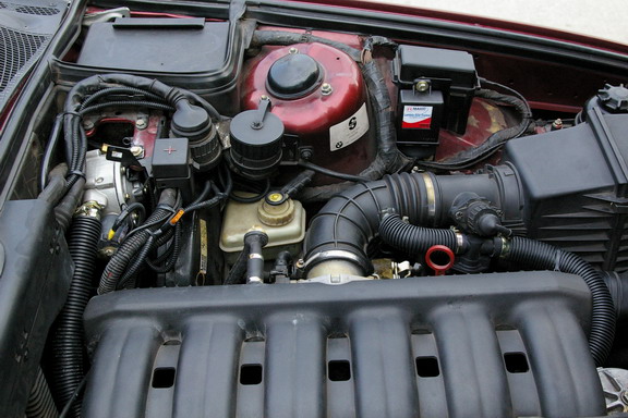

นี่รูปติดตั้งในห้องเครื่อง ไม่ต้องซ่อนหม้อต้มกลัวจูนยาก เพราะคงต้องปรับตั้งกันหลายรอบ จนกว่าผมจะพอใจ

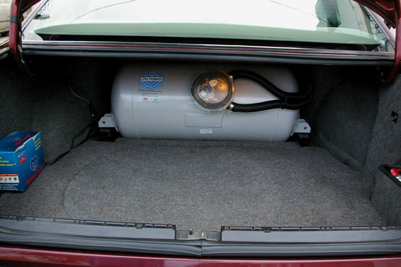

       งานวางถัง ตอนแรกจะคบกับถังวาล์วเขียว แดง แต่ช่างที่อู่บอกว่า ถ้าวางถังมัลติวาล์วจะได้พื้นที่เหลือเยอะกว่า และสวยงามกว่า เอ่อ ก็จริงของช่างเค้า เพราะเดียวผมจะต้องวางเครื่องเสียง ตีตู้ซับแบนพาสด์อีก เกรงว่าที่จะเหลือน้อย เอายางอะไหล่ออกยาก

       http://www.autogasitalia.it/db/prodotto.asp?lan=eng&id=744
ดูขั้นตอนการเซ็ทอัพด้วย COM . อย่างระเอียด
กดที่ FITTING INSTRUCTIONS ครับ

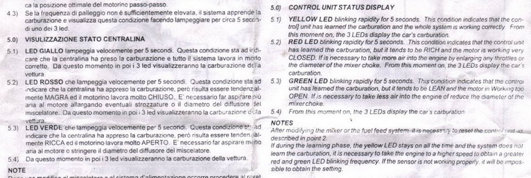

       มาแล้วจ้า อย่าเถียงกันเลย ให้ผมไปเถียงกับเมืองนอก เมืองนากันดีกว่า ถ้าแปลกันตรงๆ ที่เค้าเรียกว่า self-learning ก็คือการเรียนรู้ด้วยตัวเอง ถ้าไม่ใช่ผมจะได้ไปเรียนภาษาอังกฤษใหม่ หรือต่อว่าเมืองนอกกัน ผมแสกนเอาแบบละเอียดๆ ให้แปลกันไปเลยครับ

       คุณแอล พี จี ดีครับ คู่มือภาษาไทย ผมจัดทำมาได้เดือนนึงแล้วครับ ร้านค้าที่รับของบริษัทไป จะมีคู่มือภาษาไทยแน่นอนครับ บางทีร้านอาจไม่ได้หยิบให้ ต่อไปจะใส่ในกล่องให้ทุกกล่องดีกว่าครับ กันร้านค้างานยุ่งจนลืมหยิบครับ
ส่วนเรื่อง self-learning นี่จากประสบการณ์ในกลุ่มที่ใช้กันก็พึงพอใจครับ และผมก็ไม่ได้ว่าสินค้า Lambda ECU Control ที่มีราคาไม่กี่พันบาทจะวิเศษเลอเลิศเลยนี่ครับ ผมก็แปลตามคู่มือ และจากที่ใช้เข้ามาแทนวาล์วกลางสาย(power valve) ทุกๆท่านที่เลือกใช้เกือบกว่า 99% พึงพอใจในประสิทธิภาพ ที่ผมรู้จักมีเพียงสองท่านเท่านั้นที่ต้องการประหยัด จูนพาวเวอร์วาล์วไว้บางมาก พอมาใช้ Lambda แล้วจะกินแก๊สกว่าที่เค้าจูนไว้ (เพราะเค้าจูนไว้เน้นประหยัดจริงๆ) จึงแนะนำให้ถอดออกครับ
