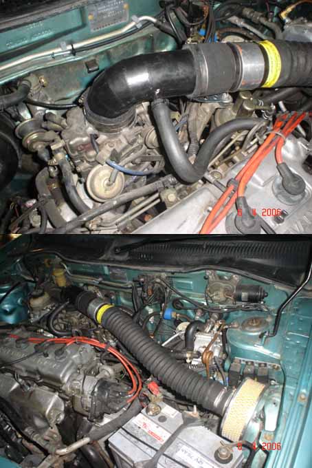

ติดแก๊สให้ b14 มาเกือบเดือนแล้ว อยากโชว์มั่งครับ
จาก vat

       ติดแบบย้ายมิกเลย เพราะจะได้ประหยัดกว่าไปย้ายที่หลัง เพราะเชื่อในฝีมือของช่าง
ตอนนี้ใช้มาระยะหนึ่งแล้ว ใช้ได้ดีทั้งในโหมดแก๊ส และน้ำมัน อัตราด้อยกว่าน้ำมันนิดหน่อย
แต่นิดเดียวเท่านั้น ประหยัดได้มากกว่า พอใจครับ

       ของผมก็ย้ายแล้วเหมือนกัน NV VAN เครื่อง GA16 คาร์บู..ตอนแรกมิกซ์ครอบอยู่บนปากคาร์บูแล้วหม้อกรองอากาศครอบทับอีกที มันสูง ยันฝากระโปรง ปิดยาก พอดีเห็น B14 ย้ายกันก็ลองมั่ง ปรากฏว่า ดีขึ้นจริงๆ อัตราเร่งดีขึ้นมาก เร่งดีเหมือนตอนใช้น้ำมัน สรุปว่าคุ้มค่า มากๆครับ ค่าใช้จ่ายก็ไม่แพง ประมาณพันเดียวเท่านั้น........

ผมติดที่สำนักคลองสาม รังสิต 17000 บาท (auto switch / af meter) บวกค่าท่อ/กรองและอุปกรณ์อีก500 บาท รวม 17500 ครับ ให้ช่างจูนตอนติดตั้งเท่านั้น เคยมีปัญหาเบาไปบ้างแต่ไม่ดับ ก็เอากรองไปเป่าหรือเปลี่ยนกรอง(40บาท) อาการก็ปกติเหมือนเดิม ผมติด af meter ทำให้รู้ว่าแก๊สหนาหรือบาง ที่หม้อต้มผมไม่เคยไปปรับจูนอะไร เพราะวิ่งดีมาก
