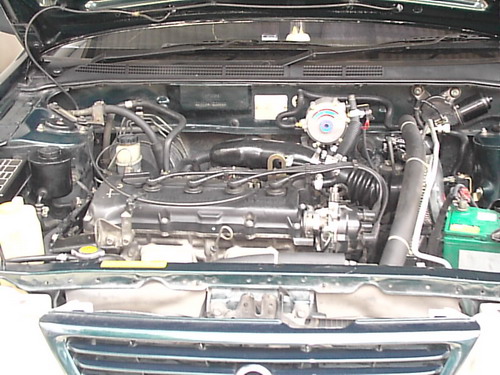

ติดแก๊สให้ b14 มาเกือบเดือนแล้ว อยากโชว์มั่งครับ
จาก vat
อาทิตย์ที่ , 26/3/2549
เวลา : 21:35
124.121.64.100
อ่านแล้ว = 2589 ครั้ง
       ติดแบบย้ายมิกเลย เพราะจะได้ประหยัดกว่าไปย้ายที่หลัง เพราะเชื่อในฝีมือของช่าง
ตอนนี้ใช้มาระยะหนึ่งแล้ว ใช้ได้ดีทั้งในโหมดแก๊ส และน้ำมัน อัตราด้อยกว่าน้ำมันนิดหน่อย
แต่นิดเดียวเท่านั้น ประหยัดได้มากกว่า พอใจครับ

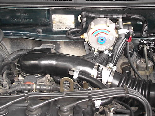

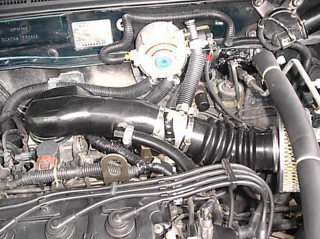

       ใช้หม้อต้ม Magic ประหยัดดีครับ
 จาก vat
 อาทิตย์, 26/3/2549
21:45
124.121.64.100
       ใช้กรองอพอลโล่ ราคา120บาท เปลี่ยนใสกรองได้ครับ ใส้กรองอันละ45บาท ใช้มาประมาณ1เดือนแล้ว แก๊สยังปกติ ไม่หนา ไม่บาง วัดจาก af ครับ

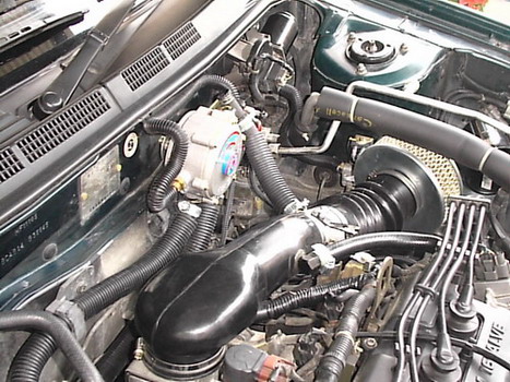

       อีกรูปอ่ะครับ
ชุดนี้ช่างช่วยประหยัดให้ดีจริง อุปกรณ์ท่อยางและอื่นๆ เพิ่มเติมอีกไม่กี่ร้อยบาท

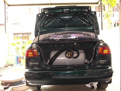

       อีกรูปครับ ดูถังมัลติวาวล์ 55 ลิตร ครับ

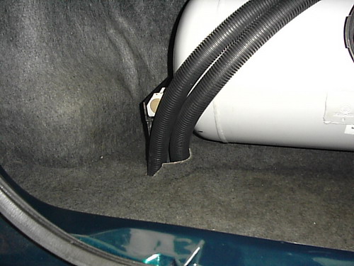

       ท่อโปโล ครับ

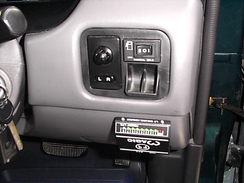

       มิเตอร์บอกระดับแก๊ส และก็ Auto Switch ครับ

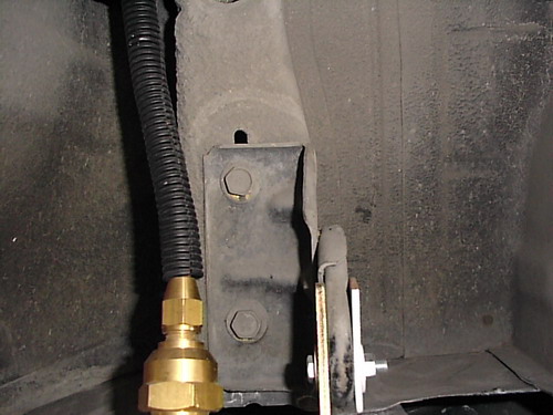

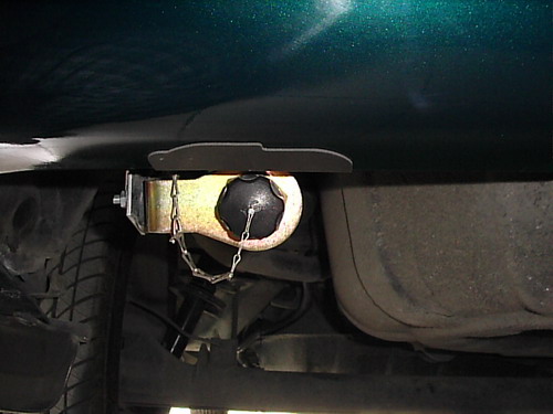

       ท่อทองแดง มายังหัวเติมแก๊สครับ

ตอนนี้วิ่งในเมืองได้ประมาณ 1.20/km. ทางไกลได้ประมาณ 0.80/km.
คิดว่าคงประหยัดรายจ่ายค่าน้ำมันไปได้ เพราะสงสัยน้ำมันคงแพงไปเรื่อย ๆ
ไม่มีใครยับยั้ง เพราะเค้าชอบกำไรดี

       ขอเตือนหน่อยนะครับ
ท่อโปโลที่ถัง ไม่ว่า มัลติ หรือ เขียวแดง
จะต้องไม่ดัดขึ้นนะครับ
จะต้องดัดลง สถานเดียว
แก้ได้รีบแก้นะครับ
 จันทร์, 27/3/2549
11:11
221.128.82.114
       พี่แอ้ม หมายถึง การเดินท่อโปโล ใน B14 คันนี้ มีการเดิน สายม้วนขึ้นด้านบน หรือเปล่าครับ ?
จริงๆ มันจะต้องม้วน ลงด้านล่าง ใช่มั้ยครับ ? (ว่าแล้วก็วิ่งไปดูรถตัวเอง )

       สำนักคลองสาม ใช่ไหมครับ ผมก็พึ่งไปย้ายมาเมื่อวันศุกร์ .. ท่อยาง มันเป็นท่อของ TFR อ่ะครับ

ท่อยางที่ใช้ครอบลิ้นเร่ง และท่อยางที่ต่อกับกรองอากาศ
เป็นของยี่ห้ออะไร ขนาดเท่าไหร่ ซื้อที่ไหนครับ
//ตอบ//
โทษนะครับ โทรไปคุยกับช่างดีกว่าครับ
ผมกลัวจะให้ข้อมูลผิดพลาด
สำนักคลองสามครับ
clubjz.net ช่างเค 01-4411482 ช่างยะ 01-9143656
//Ti B14,//
//ตอบ//
ถูกต้องนะคร๊าบบบบบ

       ที่ใต้กรองอากาศเดิมจะมีท่อยางเส้นเล็กๆต่ออยู่ ย้าย mix แล้วต้องไปต่อที่ไหนครับ
 จาก pp
 จันทร์, 27/3/2549
23:56
124.120.26.118
       จุดที่ต่อท่อในวงกลม มีมากับท่อของ TFR เลยหรือเปล่า หรือต้องทำเพิ่มเองครับ

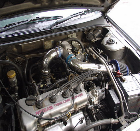

ผมว่าชุดนี้ลงตัวที่สุดแล้วนะสำหรับ B14 ทั้งความสวยงามและราคา
และแก้ปัญหาได้ตรงจุด โดยไม่ต้องเจาะหรือดัดแปลงอุปกรณ์มากมาย
สามารถใส่แทนท่ีของเดิมได้เลย
