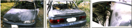

       เมื้อกี้ดูรายการ 7 วัน 7 อย่างทางช่อง 7 เหตุเกิดที่นครสวรรค์ รู้สึกว่าจะเป็นรถยนต์แลนเซอร์ มีคนบอกว่า วิ่งเข้าไปจอดแล้วระเบิดตูม มีคนอยู่ข้างใน 3 คน เป็นเด็ก 1 คนโดนไฟครอกทั้ง 3 คน นำส่ง รพ.ทัน แต่ดูแล้วน่าสงสารมาก ดูข่าวแล้วชักเสียวๆ อยากรู้สาเหตุจังว่าระเบิดได้อย่างไร ดูสภาพถังแก๊สยังปกติไม่ระเบิดหรือฉีกขาด ถ้าวิเคราะห์ว่าที่ไฟครอกในห้องโดยสารแล้วผมว่าแก๊สน่าจะรั่วเข้าห้องโดยสาร แต่คิดอีกทีทำไมไม่มีใครได้กลิ่น หรืออะไรยังไงใครรู้รายละเอียดช่วยแจ้งให้ทราบที จะได้หาทางป้องกัน

       จากการสอบถามคนที่พอรู้จักกับเจ้าของรถ รถคันนี้ติดสามทางสำหรับพ่วงถังแก๊สหุงต้ม แล้วเกิดรั่วตามข้อต่อช่างอาจทำไม่ดี แก๊สรั่วเข้าไปในห้องโดยสาร แล้วตอนจะระเบิดเนี่ยเจ้าของสตาร์ทรถหรือเปิดเทปอะไรสักอย่างแล้วมันก็ตูม คนกะเด็นจากรถไปหลายเมตรไฟครอกร้องโอดโอย นึกแล้วสยอง
สรุปปัญหาก็คือที่ทำพ่วงแก๊สก็เพราะนครสวรรค์ไม่มีปั๊มแก๊ส ที่เติมกันก็ใช้ถ่ายจากถังโดยใช้น้ำร้อนลาด ถัง 15 กก.ก็300-400 บาท ผมก็คนนครสวรรค์อยากเปิดเหมือนกันไม่รู้ต้องใช้ทุนเท่าไร รายละเอียดมีอะไรบ้างต้องไปขออนุญาตกะใคร ใครพอจะให้คำตอบได้บ้าง จักเป็นพระคุณยิ่ง

       ไม่ช่ายคับ ดูจากภาพข่าว เป็น ถังแก๊ส 58 ลิตร ใช้กับรถยนต์คับ
ผมว่า น่าจะรั่ว ณ จุดใดจุดนึง แต่คงไม่ใช่ห้องโดยสาร ถ้าในห้องโดยสารคงได้กลิ่น คงจะวิ่งมีปิดวาลว์ทัน

       จากที่อ่านข่าว รถแก๊ซระเบิดไฟลุกท่วมคัน จากสภาพรถภายในห้องโดยสารเกิดไฟไหม้ด้วยแสดงว่าน่าจะเกิดแก๊สรั่วเข้ามาในห้องโดยสาร และถ้ามีประกายไฟเกิดขึ้นก็ระเบิด เพราะถ้าระเบิดจากห้องเครื่องคนในห้องโดยสารน่าจะหนีได้ทัน

       ผมไปดูรถมาละครับ แต่เปิดกระโปรงท้ายกับกระโปรงหน้าไม่ได้อ่ะคับ เท่าที่เห็นน่าจะถัง 48 ลิตรนะครับ หูยึดถังอยู่ด้านข้างถังทั้งสองข้าง เป็นถังสหมิตร วาวล์วและถังยังอยู่ในสภาพดีแต่การติดตั้งไม่ถูกต้อง ไม่ได้มาตรฐานไม่มีการใส่ท่อโปโลหรือท่อสำหรับระบายออกนอกรถ น่าจะเกิดจากอุปกรณ์ด้านหน้ารั่วมากกว่าครับและสะสมในปริมาณที่มากพอสมควร สังเกตุรอยประตูด้านหน้าทั้งสองข้างมีรอยฉีกจากการระเบิดเล็กน้อย ผมถ่ายไว้แต่ยังไม่ได้โหลดลงครับ เท่าที่ทราบเพิ่งติดตั้งมาไม่กี่วัน โดยนักศึกษาฝึกงานมีช่างกับอาจารย์กำกับอีกที(มั้ง)

       จากการสอบถามผู้เห็นเหตุการณ์ทราบว่ารถยนต์เกิดไฟรุกไหม้ตอนจอดรถและจากการตรวจดูสภาพรถปรากฎว่าใช้ถังสหมิตร 2 วาวล์ 48 ลิตรมีการติดตั้งโดยมีสายโปโลระบายอากาศแต่สภาพถังแก๊ส,วาวล์ทั้งสอง(แดง,เขียว)ยังคงสภาพดีไม่มีรอยไหม้ที่วาวล์มุดดูท้ายรถไม่พบหัวเติมแก๊สกระโปรงท้ายเปิดไม่ได้แต่มองเห็นภายในได้บางส่วนสันนิษฐานว่าคงติดสายเติมแก๊สแบบต่อตรงจากถังแก๊สแทนแสดงให้เห็นว่าการติดไฟมาจากด้านหน้าเครื่องยนต์ซึ่งน่าจะมีการรั่วของแก๊สจากรอยต่อตามหัวแฟร์และต้องรั่วในปริมาณมากขณะขับรถยังคงระบายแก๊สได้ทันแต่เมื่อจอดรถไม่มีลมพัดระบายทำให้แก๊สรั่วสะสมปริมาณมากเกิดประกายไฟทำให้เกิดการลุกไหม้และทราบมาว่าคนติดตั้งเป็นเด็กเทคนิคคงไม่ชำนาญการติดตั้งอีกทั้งไม่มีความรู้เรื่องแก๊สดีพอไม่มีการเช็ครั่วตอนปานหัวแฟร์และข้อต่อมีการดัดแปลงการติดตั้งครับ

1.กรณีคุณฟ้าใสได้ลงข้อความโดยกล่าวว่ารถคันดังกล่าวใช้ถังมัลติวาล์วของ บ.ชื่นศิริ ซึ่งทำให้เกิดปัญหา นั้น เราได้ตรวจสอบข้อมูลจากภาพถ่ายจากสมาชิกที่ไปดูที่เกิดเหตุมาให้ จนสามารถจะบอกได้ว่าไม่ใช่ จึงขออนุญาตลบคำตอบนั้นๆออกเพื่อให้ความเป็นธรรมกับทางชื่นศิริ
