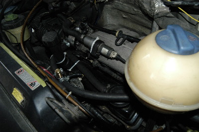

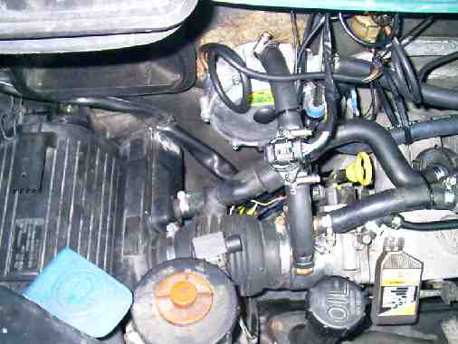

       รถโฟลค์ตู้หลายรุ่นที่ใช้มอเตอร์เดินเบาปรับรอบเดินเบา ซึ่งจะต้องจัดวางระบบให้มีการจ่ายแก้สสัมพันธ์กับอากาศที่ผ่านมอเตอร์เดินเบานี้ด้วย ลองสังเกตุในรูปดู มิฉะนั้นจะมีปัญหาเดินเบาไม่ดี หรือเกิดแบคไฟร์ได้
