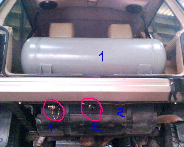

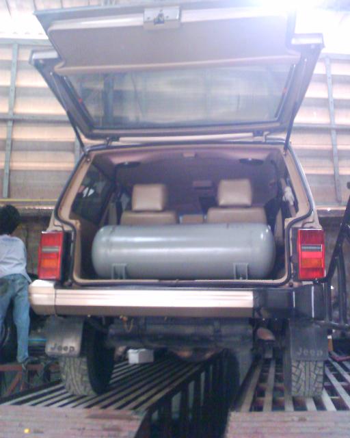

twin tank 96+58 litres=154
จาก koong
ศุกร์ที่ , 24/3/2549
เวลา : 21:24
124.121.126.94
อ่านแล้ว = 1512 ครั้ง
       ปีที่แล้ว ติด58 ใต้ท้องยังไม่ค่อยพอใช้ 1 ปีผ่านไปเลยไปเพิ่มถังบน อีก96ลิตร + lamda control 1ชุดวิ่งสบายเลย ขอบคุณพี่ชัย หมากกระจาย garage และเพื่อนๆที่อู่ครับ

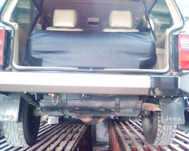

       ใส่ถุงดำคลุมซะ ราคา 340 บาท ร้านเจ๊หลีหัวเฉียว จัดให้

       ที่ยังเหลือด้านข้างอีกนิดถ้ามีถังใหญ่กว่านี้พี่คงโดนไปแล้วแหงมๆอิอิ

       k.koong ไอ้เจ้าถุงดำที่ว่าเนี่ย ต้องสั่งตัดมันเป็นผ้าหรือไวนิลครับ
 จาก koong
 พฤหัสบดี, 30/3/2549
05:19
124.121.121.221
       2 ถังถ้าตาม ทฤษฎี วิ่งในเมืองที่ใช้อยู่ 4 กม./ ลิตร x (58+96) = 154x4
ดังนั้นวิ่งในเมือง 616 กม.
แต่ถ้าวิ่งนอกเมือง ความเร็วซัก 100-120 กม. กินแก๊สประมาณ5.5 กม/ลิตร = 154x5.5 = 847 กม.
คงพอวิ่งไปเชียงใหม่ไม้เดียวจบมั้งครับ
ส่วนถุงดำซื้อได้เลยบอกขนาดให้ถูกต้อง มีสีพื้น ดำ น้ำเงิน เทา กับแบบมีลายยีนส์คาดทแยง(ไม่ค่อยสวย) ราคาตามขนาดถังครับ ของผม 340 บาท

       ถาม1.
ใช้หัวเติมอันเดียวได้ป่ะ แล้วมีวาวล์เลือกถังอ่ะ
ถาม2.
เวลาใช้ เลือกถังยังไงครับ
ถาม3.
เกจวัดแก๊สมี สองอันป่ะ
แหะๆ รบกวนตอบหน่อยครับ
 จาก koong
 พุธ, 12/4/2549
22:42
124.121.121.231
       1. ใช้หัวเติมอันเดียวได้ป่ะ แล้วมีวาวล์เลือกถังอ่ะ
ตอบ ได้ปรึกษาพี่ชัยแล้ว ให้ใช้หัวเติม2หัว ถังใครถังมัน
2. เวลาใช้ เลือกถังยังไงครับ
ตอบ มันเลือกใช้เองตามความดันของถังที่มีมากกว่าอีกถังนึง
ตัวอย่างของผม ถ้าเติมเต็ม2ถัง มันจะใช้ถังล่างก่อนแล้วก็จะมาดูด
ถังบน แต่พอจอดรถข้ามคืนแก๊สจากถังบนจะวิ่งย้อนลงมาถังล่าง

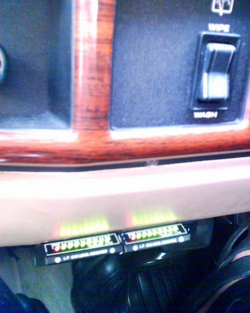

3. เกจวัดแก๊สมี สองอันป่ะ
ตอบ เกจ์วัดแก๊สมี2อัน เวลาใช้งานจะสังเกตุเห็นเลยว่าถังไหนถูกใช้ไปก่อน
เพิ่มเติมนิด
หลังจากได้ใช้งานมาเกือบเดือน การใช้งานวิ่งในเมืองเติมเต็ม2ถัง(ยังไม่เคยใช้หมดเลย)
วิ่งได้ประมาณ 4.4 กม./ลิตร ยาง30นิ้ว รู้สึกท้ายรถหนึบขึ้นเพราะมีน้ำหนัก
ถัง96ลิตรช่วยกดไว้ ได้ทำการดัดแหนบ+เสริมนิดนึง ขับแล้วมั่นใจขึ้นเยอะ
 จาก koong
 พุธ, 12/4/2549
22:45
124.121.121.231
       อีกนิดนะ
เวลาเติมแก๊สต้องปิดวาล์วถังบนก่อนนะแล้วค่อยเติมจะเลือกเติมถังไหนก่อนก็ได้
เพราะไม่งั้นแรงดันมันจะวิ่งย้อนขึ้นถังบนมีอาการเติมไม่สุดซักทีปั๊มแก๊สไม่ยอมหยุด

       เอารูป Twin มิเตอร์มาให้ดูกัน
ตอนนี้ใช้มา เดือนกว่าๆแล้ว มีปัญหานิดหน่อยก็ตอนต้องลงมาปิดวาล์วแก๊สถังบนเท่านั้นเอง
ตอนนี้ชินแล้วอีกอย่างคือ ไม่ต้องแวะเติมแก๊สบ่อยๆ
 จาก จูมิคุง
 จันทร์, 1/5/2549
19:56
124.120.117.41
       ทำไมต้องปิดวาล์ว ขณะเติมด้วยครับ ของผมก็สองถัง ไม่เห็นต้องปิดวาล์ว เติมถังใครถังมัน ติดกับคุณชัยเหมือนกัน ใช้มาเกือบสองปีแล้วครับ
