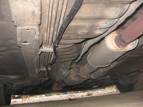

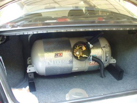

       รบกวนวิจารณ์ การวางถังของกระผมด้วยครับ ... ทุกท่าน

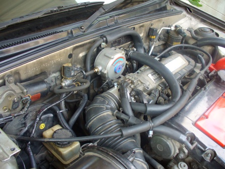

       ขอ อนุญาติ ท่านเจ้าของกระทู้ด้วย...ที่ ถือวิสาสะ โพสรูป..
ไหนไหนลงแล้ว อันนี้ หม้อต้ม กรอง และ มิก จ้ะ

       เรื่องวางถัง
ถ้าจะให้วิจารย์ ก็มีสองข้อ
1 ด้วยความปลอดภัย (ผมไม่พูดถึง ขอผ่านให้ท่าผู้รู้)
2 ด้านความสวยงาม ความมีศิลปะ(อันนี้น่าพูดถึงครับ)
ว่าแต่ว่า ถ้าพูดแล้วไม่สบายใจก็อย่าพูดดีกว่าครับ

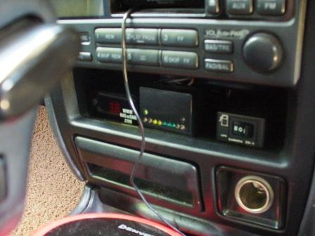

       ระบบ ไฟฟ้านี่สำคัญ auto sw. , gas guage and A/F meter.
 จาก แอ้ม
 อังคาร, 28/3/2549
22:59
210.246.66.155
       เอาทายกันหน่อย เอาทายกันหน่อย
ร้านไหนครับที่ติด
ใครทายถูกจะไปออกแฟนพันธ์แท้
เกจ์ แบบนี้ สวิทซ์แบบนี้ ถังแบบนี้ หม้อแบบนี้

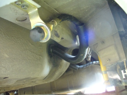

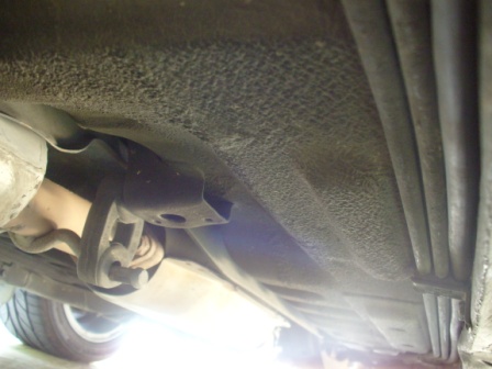

มาดูกัน ลองทายเล่นๆนะครับ การเดินท่อแบบนี้
 จาก ใหม่ฮุนได
 พุธ, 29/3/2549
07:28

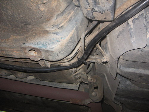

58.9.91.114
       แบบ นี้
 จาก ใหม่ฮุนได
 พุธ, 29/3/2549
07:49
58.9.91.114
       ใคร ทายถูกและรู้ว่า เป็นอู่ พี่แมว 014340100 และ 04323230
อู่ดัง แถวๆ แยกเขียวไข่กา หรือ กำลัง ครอบครองใบรับประกัน ของอู่ LPG POWER(ที่ไม่รู้มีใบอนุญาติประกอบการ หรือป่าว)
คุณ คือผู้โชคดี เหมือน ผม ที่ต้องห้าม นำรถไปล้างอัดฉีดที่ ใต้ท้องเด็ดขาด
ไม่เช่นนั้น ท่อแก็ส อาจจะหลุด และลากไปตามพื้น

       แก้ไขได้นี่ครับ
ใช้แค๊มป์เหล็กรัดแบบท่อแอร์ได้นี่
