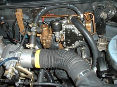

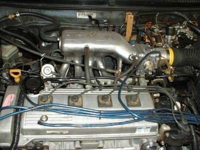

 จาก Dreamworkproject TAC#138
 ศุกร์, 28/4/2549
17:12
58.9.156.45
 ศุกร์, 28/4/2549
17:16
58.9.156.45
       อัตราสิ้นเปลืองอยู่ที่ 1.10 บาท/โล หรือ เติม 200 บาท วิ่งได้ประมาณ 185 โลครับ ประมาณ 8.59 โล/ลิตร ในสภาพการจราจรโล่ง สลับติดครับ ขับไม่เกิน 120 แต่มีอัดแข่งครับ อิอิ
 ศุกร์, 28/4/2549
17:17
58.9.156.45
       ลืมบอกครับ มิ๊ก 26 ปากเป็ดครับ

       จากการพิจารณารูปที่ท่าน Dreamworkproject เอามาให้ดูผมว่า ควรจะย้ายมิกซ์ ครับ จะได้แรงงงงงง
