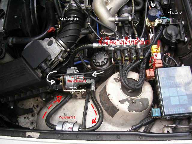

       ไม่มีประโยชน์ครับ
หัวฉีด BRC สุดยอดแห่งความเสียงดังเลย
มีคนลงทุนทำ"กล่องกักเสียง" เป็นเหล็กหนา 2.3 มม. ภายในบุด้วยฉนวนซับเสียงแบบยางมะตอยชั้นหนึ่งก่อน ที่จะเอาฉนวนโฟมบุทับอีกชั้น
ฉนวนโฟมบุข้างนอกซ้ำ
เสียงยัง ... แหต่ก ๆๆๆๆๆๆๆๆๆๆๆๆๆๆๆๆๆๆๆๆๆๆๆๆๆๆๆๆๆๆๆๆๆๆๆๆๆๆๆๆๆๆๆๆๆๆๆๆๆๆๆๆๆๆๆๆๆๆๆๆๆๆๆๆๆๆๆๆๆๆๆๆๆๆๆๆๆๆ
เป็นเอกลักษณ์
แต่ก็ทนทานที่สุดเหมือนกัน
อ้อ .. เสียงของ BRC ขึ้นกับเครื่องเหมืิอนกัน เพราะมันเป็นเสียงกระแทก
ถ้าวางลงต่ำ แล้วหันขนานกับตัวรถได้ เสียงจะลดลงมากทีเดียว

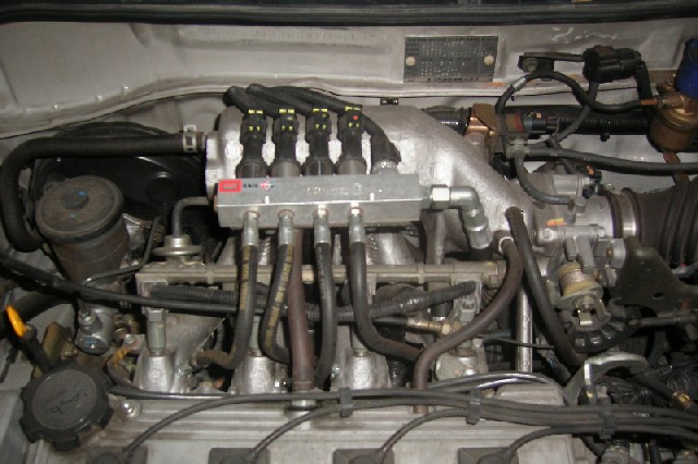

202.28.80.4
       ติดตั้งใน soluna จะเห็นว่า ใกล้ผนัง และอยู่สูง
แต่เสียงไม่ค่อยดัง (ทั้งๆที่เป็นรถญี่ปุ่นที่รุ่นง๊องแง๊งเกือบที่สุด)
 จาก พลขับ
 เสาร์, 1/4/2549
07:07
202.28.80.4
       ในขณะที่ BMW คันนี้ เอายางมะตอยสำหรับซับเสียงหุ้ม ทับด้วยโฟมซับเสียง และแผ่นเหล็กหนา 2mm
เสียงยังดังเป็น ฮ.กำลังจะตก
แต่ภายนอก แทบไม่ได้ยินอะไรเลย

 จาก Public Intellectual
 เสาร์, 1/4/2549
07:28
124.120.94.71
