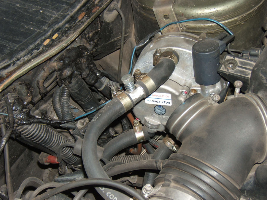

       รถของผมเป็นรถเปอร์โย 405 Mi16 แต่วางเครื่อง Toyota 3S ของซิลิก้า เกียร์ออโต้ ไปติดแก๊สมา ในราคา 14,000 บาท ใช้มาได้ 3 เดือนแล้ว แต่มีปัญหา พอเครื่องเย็นจะสตาร์ทยาก แล้วรอบเครื่องต่ำมาก รอบเดินเบาไม่ได้ ต้องรอจนเครื่องร้อน แต่ถ้าปิดแอร์จะดีขึ้น สามารถออกตัวได้ ใช้น้ำมันปกติดี ไม่มีปัญหา ไม่ทราบเกิดจากอะไร มรภาพการติดมาให้ดูด้วย

       จูนเดินเบายังไม่ได้ที่

       คุณ ard1120
ขอข้อมูลเต็มๆหน่อย ครับว่ามิกซ์ปากเท่าไร ของผมติดมาวิ่งไปแสนโลได้ ยังไม่มีปัญหา แต่ตอนเช้าควรติดเครื่องด้วยน้ำมัน ก่อนแล้วไปเป็นแก๊สจะวิ่งดีกว่าและนิ่ง ถ้าติดเครื่องด้วยแก๊สมันรวนนิดจนกว่าเครื่องจะเดินได้นิ่ง แต่สังเกตุแล้วสู่ติดแก๊สก่อนสัก 2 -3 วินาที แล้วสับแก็สรถวิ่งดีกว่ากัน ลองดู
( ความคิดส่วนตัวนะผลทางใจ )
