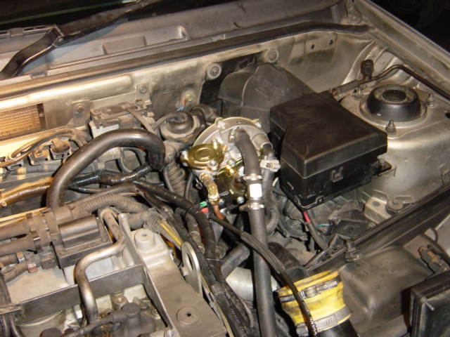

       เพิ่งไปติดแก๊สมาแล้วเกิดแบคไฟตลอดเลยจนหม้อกรองแตก ช่างที่ติดตั้งก็ลองเปลี่ยน
มิกเซอร์หลายขนาดแล้ว และก็ลองเปลี่ยนหม้อต้มแล้วยังใช้การไม่ได้เลยพอกดคันเร่งก็ระเบิดทันทีเลย 3 วัน ช่างยังแก้ไขไม่ตกเลย รบกวนด้วยใครรู้วีธีแก้ช่วยหน่อยครับ

       เครื่องตัวนี้ต้องใช้เวลานิหนึ่งครับ เพราะอาจจะเช็คเซ็นเซอร์ด้วยว่าเกิดอะไรขึ้นหรือเป็นที่หม้อต้มจ่ายแก๊สไม่ทันเลยเกิดBACK FIRE ถ้าไม่ไกลนักลองโทรนัดมาแก้หรือเข้าปรึกษาที่นี่ได้ครับเราจะพยายามทำให้ครับhttp://thaigasyanyon.pantown.com/

       เรียนคุณ นบพร
ก่อนอื่นขออภัยที่มาช้า อยากทราบรายละเอียดมากกว่านี้ครับ เช่น ใช้หม้อต้มอะไร, ขนาดมิกเซอร์, เครื่องสั่นในรอบเดินเบาขณะใช้น้ำมันหรือใช้แก็ส, ไฟ Lambda โชว์หรือไม่ เป็นต้น และขอเดาปัญหาครับ ซึ่งเกิดจากส่วนผสมบางเกินไปขณะเร่งเครื่อง มีสาเหตุดังนี้
1.หม้อต้มจ่ายไม่ทัน เพราะระบบไฟเข้าโซลินอยวาวล์ สายกราวด์ ผิดปรกติ กราวด์ไม่พอ โซลินอยวาวล์ไม่สมบูรณ์
2.มีจุดอากาศรั่วเข้าบริเวณหลังมิกเซอร์จนถึงท่อร่วมไอดีหรือไม่

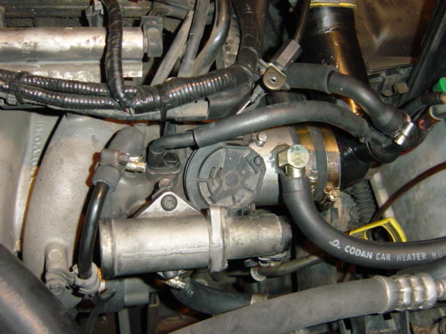

3.ตำแหน่งของมิกเซอร์ ควรจะอยู่หลัง Mass Air flow หน้า ISC
4.รูปทรงของมิกเซอร์
5.Back firing ที่ความเร็วรอบเท่าใด
ต้องการรายละเอียดอีกมากพอสมควรครับ จะได้วิเคราะห์ปัญหาได้ถุกจุด เพราะยังไม่เห็น และลูบคลำรถครับ หรือมาได้ครับ 01-494-2344

       ผมว่าน่าจะเพราะหม้อต้มจ่ายไม่พอครับ เด๊ยวนายเคกลับมาลองเอาหม้อซุปเปอร์ไปทดสอบก็ได้ครับ เผื่อจะหาย

       วอลโว่ เอส 40 ต้องเอาแก็สไปช่วยเดินเบาครับ รูมิก น่าจะซัก30-32 มิล
แล้วแต่รูปทรง หม้อต้ม ไบแก็ หรือ สปิ้นท์แก็ส ดูจากรูปน่าจะใช่ ระวังตอนออกตัว (กดคันเร่งออก) มันจะแบ็คฟาย

       คุณนบพร หายไปไหนแล้วละ ลองเปลี่ยนตำแหน่งมิกเซอร์หรือยังครับ หลัง Air flow ก่อนมอเตอร์รอบเดินเบา

       ต้องขอโทษด้วยครับ ที่มาช้าไปหน่อย ช่างก็ลองเปลี่ยน มิกเซอร์หลายขนาดแล้ว และก็ลองเปลี่ยนหม้อต้ม 3 ลูก แล้วยังใช้การไม่ได้เลยพอกดคันเร่งก็ระเบิด แต่ถ้าค่อย ๆ เร่งเครื่องไม่แบ็ค แต่ถ้ากดกระแทก จะแบ็คทันทีและแรงมากด้วย...มาโพสท์รออยู่นานไม่มีคำตอบก็เลยไม่รู้จะแก้ไขยังไง แล้วช่างโทรถามหลายที่แล้วได้คำตอบ ว่ารุ่นนี้มีปัญหามาก เพราะว่าท่อไอดีใหญ่และเป็นเกลียวทำให้แบ็คฟาย ตอนนี้ช่างถอดท่อไอดีไปให้ร้านออกแบบใหม่ ตอนี้รถยังวิ่งไม่ได้รอท่อไอดีอยู่ครับ

       ดูจากรูป ตำแหน่งของ Mixer และ ISC ไม่เหมาะสม ผู้ติดตั้งควรศึกษาระบบ Air intake ของ Volvo ก่อน ผมว่าไม่ยากถ้าเป็นช่างอยู่แล้ว
