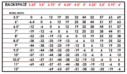

วิธีการวัด offset ของล้อแม็ค
จาก นัน SR-20 (อาศรมหูกวาง)
พุธที่ , 22/3/2549
เวลา : 14:56
61.47.116.148
อ่านแล้ว = 5091 ครั้ง
       วิธีวัดให้นําไม้ที่ยาวและเรียบ วางลงบนหลังของขอบล้อ แล้ววัดจาก รูล้อด้านหลังถึงไม้ที่วางอยู่ ว่าได้ความยาวกี่นิ้ว แล้วเทียบกับ ตรางนี้ ถ้านอกเหนือจากตรางนี้ให้นับมิลเมตรเพิ่ม
BACK SPACE = ความยาวที่วัดจากข้างหลัง
WHEEL WIDTH = ความกว้างของล้อ
ความกว้างของล้อให้วัดจาก inboard bead seat ถึง outboard bead seat
 จาก นันSR20(หูกวางคลับ)
