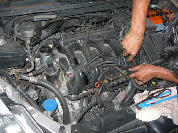

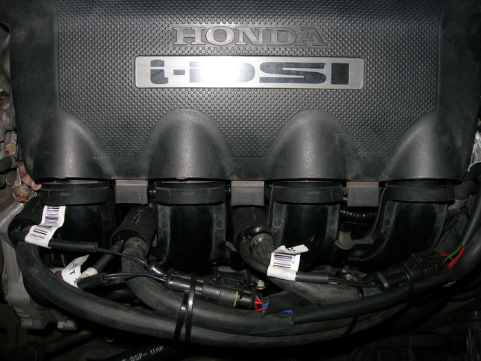

       ถอดออกไปแล้วครับหลังจากติดหัวฉีดยี่ห้อ Tartarini ของอิตาลี (ซึ่งก้อเครือๆกับ OMVL หรือ Emme) ที่ถอดออกเพราะได้ไปขับรถรุ่นพี่คนนึง ที่เค้าติดหัวฉีดของ Autronic ดูแล้วน่าจะดีกว่ายี่ห้อเดิมเพราะหัวฉีดแยกกันสูบใครสูบมัน และขนาดหัวก้อใหญ่กว่า รูที่เจาะที่ท่อไอดีใหญ่กว่ากันเยอะ ลองดูกันดีกว่าครับ

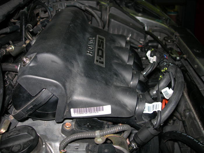

       บั้นท้าย

       ถอดออกไป!!! หลังจากทนใช้มาหลายเดือนแรงไม่เท่าเบนซิน แต่ถ้าขับแบบปกติก้อน่าจะ ok นะครับ แต่กระผมเท้าหนักไปหน่อยเลยต้องดิ้นรนหาอะไรแปลกมาติดรถ

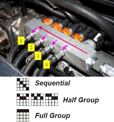

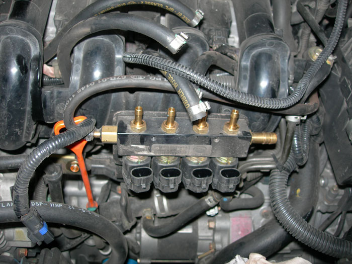

       ราวหัวฉีดยอดนิยม (กำลังเป็นอดีตไปแล้ว) อ้อ กล่องของหัวฉีดรุ่นยอดนิยมทั้งหลาย 16bit แต่ของ Autronic เป็น 32bit (เห็นช่างบอกว่าautronicเป็นบริษัทที่ทำกล่อง ecu ให้บริษัทรถยนต์ชั้นนำของโลกโดยเฉพาะรถตระกูลแรงๆเช่น EVO)

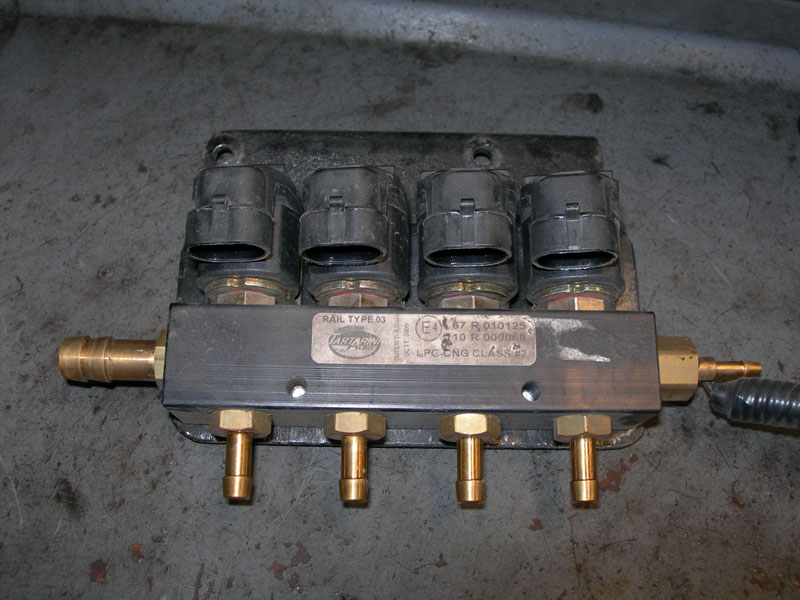

       รางหัวฉีดของ Tartarini เหมือนกับยี่ห้อยอดนิยมทั้งหลายครับ

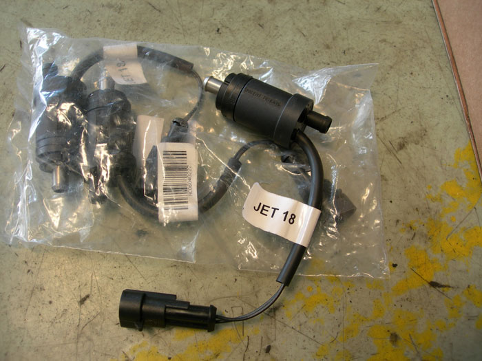

       เปรียบเทียบกับของ Autronic แยกหัวแต่ละสูบ แต่ของ city ขนาดเครื่องยนต์เล็กเลยใช่แค่เบอร์ 18 ถ้าเครื่องใหญ่กว่านี้ก้อเป็น JET21

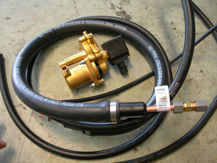

       ชุดอุปกรณ์แลกเปลี่ยนความร้อน (ทำหน้าที่คล้ายๆหม้อต้มแต่ติดง่ายกว่าเยอะ-ช่างบอกครับ)

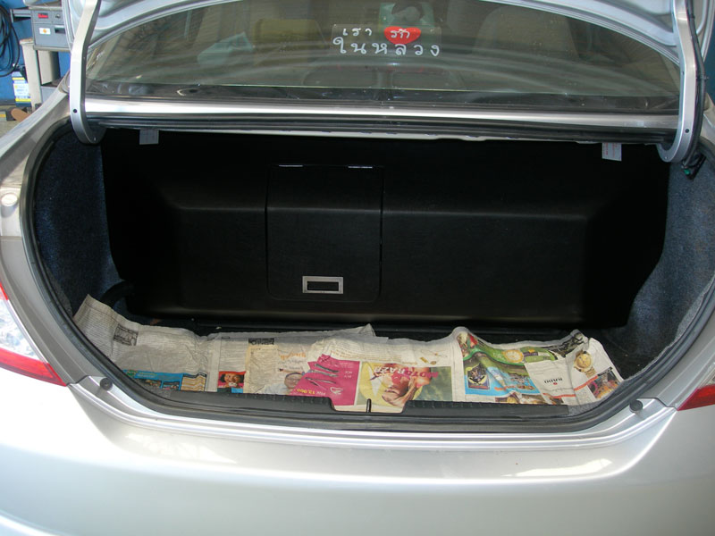

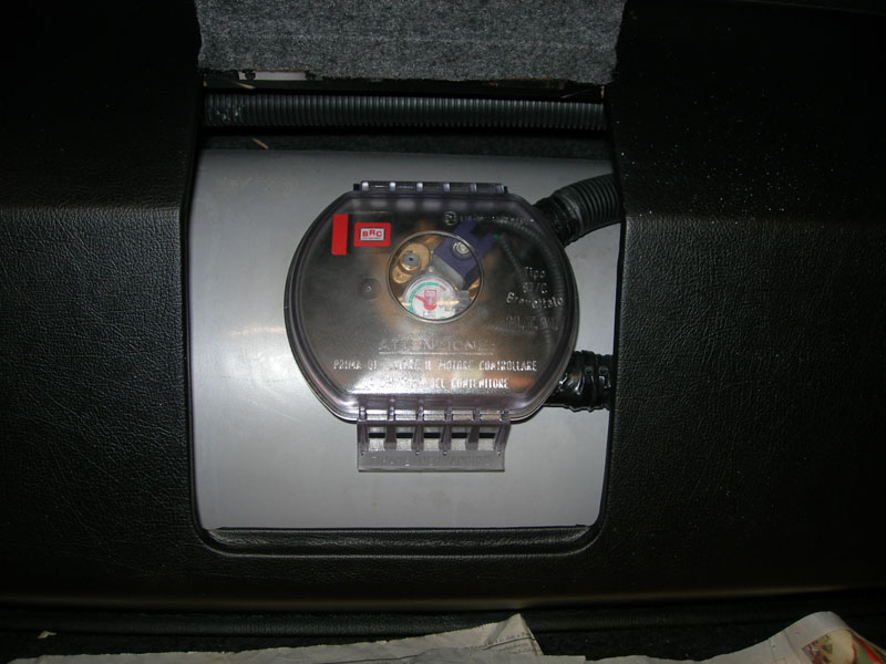

       ถัง 77 ลิตร ใส่มัลติวาล์วของ BRC ครับ

       ทำที่ปิดตั้งแต่เมื่อครั้งติดหัวฉีดยี่ห้อเดิม (Tartarini) ใหม่ๆ

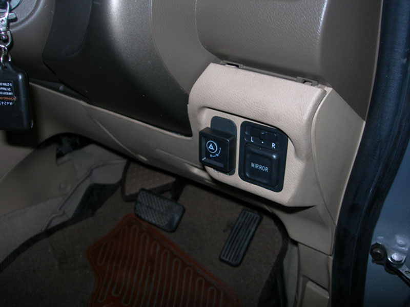

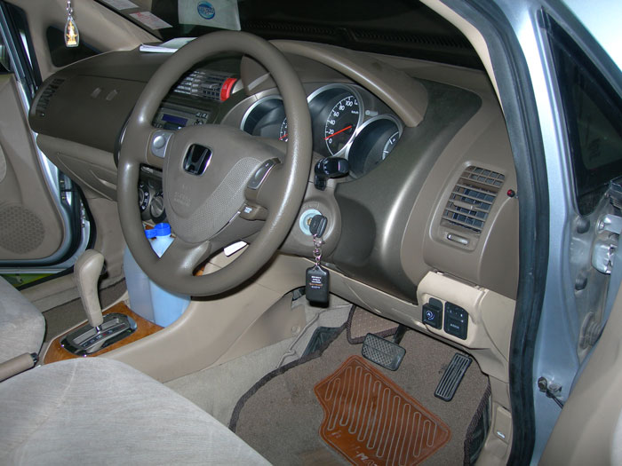

       ที่บอกระดับแกส และ switch เปลี่ยนโหมด แกส และน้ำมัน
 จาก KC
 อังคาร, 21/3/2549
23:03
203.209.96.239
       ภายในรถครับ

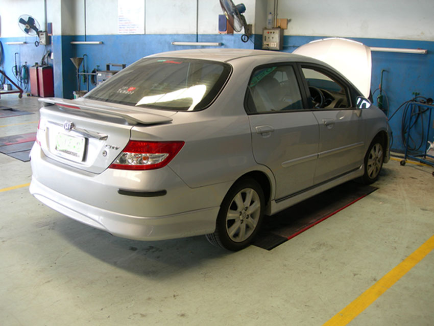

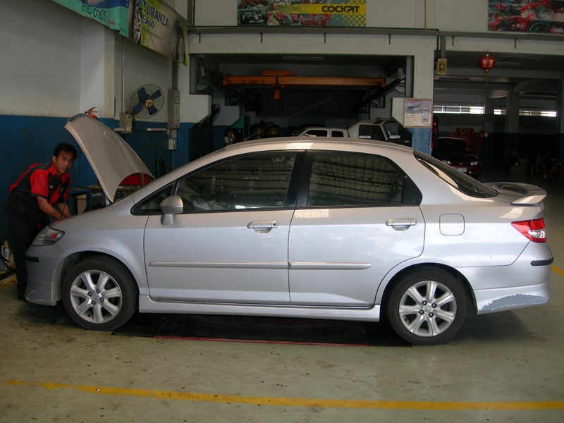

       ติดตั้งเสร็จเรียบร้อยแล้วครับ

       ภาพด้านบน

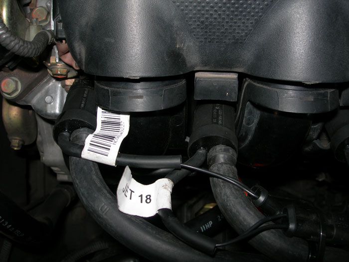

       หัวฉีดเบอร์ 18 อยากได้เบอร์ใหญ่สุด (เบอร์ 21) แต่ช่างไม่แนะนำเพราะไม่match กับขนาดของเครื่องยนต์

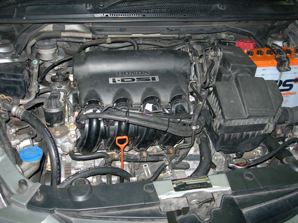

       ภาพรวมในห้องเครื่องเครื่องครับ

       เรื่องขนาดหัวฉีด ต้องดูตอน auto tuning เสร็จ มันจะ report ว่าหัวฉีดเหมาะสมกับเครื่องยนต์หรือปล่าว
ถ้าเท้าหนักผมก็ขอสนับสนุนอีกเสียงว่า Autronic เหมาะมาก และไม่กินแก็สมากด้วย แต่จะทำให้ชอบขับรถเร็วกว่าเดิม เพราะไม่คำนึงเรื่องค่าแก็ส เครื่องเดินเรียบ,เงียบ และอัตราเร่ง ดีกว่าน้ำมันที่รอบสูงๆ
