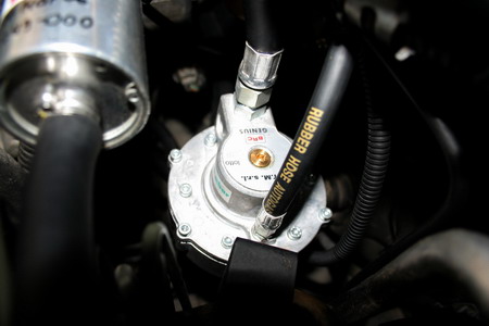

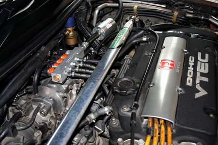

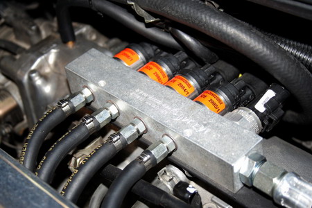

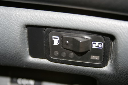

Accord 96 เครือง H22A ติดตั้งระบบหัวฉีด มีรูปประกอบ
จาก ccnk2000

       อัตราเร่งใกล้เคียงน้ำมันมาก สิ้นเปลืองประมาณ 9 กม/ลิตร ตก 1.1 บาทต่อ กม วิ่งนอกเมือง ติดตั้งที่ชลบุรี
