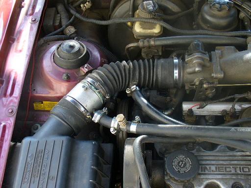

 อังคาร, 21/3/2549
14:50
58.8.146.129
       ผมว่าคุณภาสกรไม่ลองใส่มิคเล็กดูล่ะแล้วใส่ท่อยางในท่ออินเทค ผมก็เอามาจากพี่แอ้มนั้นแหละครับไม่ได้คิดเองหรอก แต่เห็นมีแล้วไม่แน่ใจว่ารถใช้น้ำมันจะwork หรือเปล่าก็ลองถอดไปใส่ก็เท่านั้น
