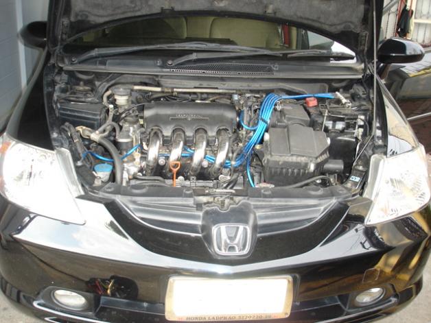

       Honda City IDSI ปี 2004 ติดแก๊สจากสำนักดังย่านพระราม 2
ติดตั้งมาประมาณ 2 เดือนแล้วล่ะครับ ใช้งานดีไม่มีปัญหาไรครับ
 จาก Ko_City
 จันทร์, 20/3/2549
11:17
202.142.200.252

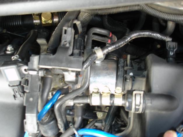

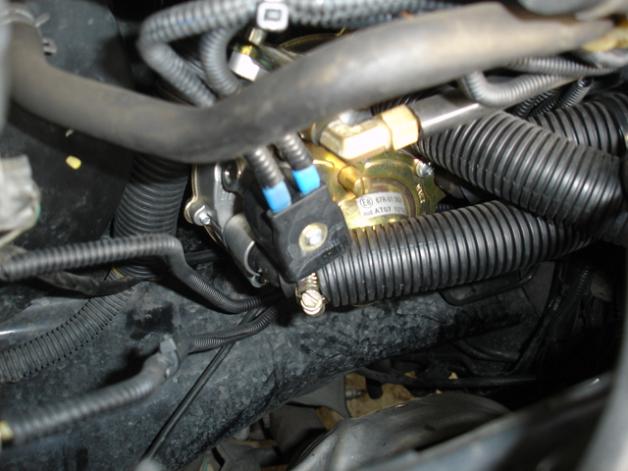

       หม้อต้ม ออโต้แก๊ส ติดหลบอยู่ด้านใน
 จาก Ko_City
 จันทร์, 20/3/2549
11:18
202.142.200.252

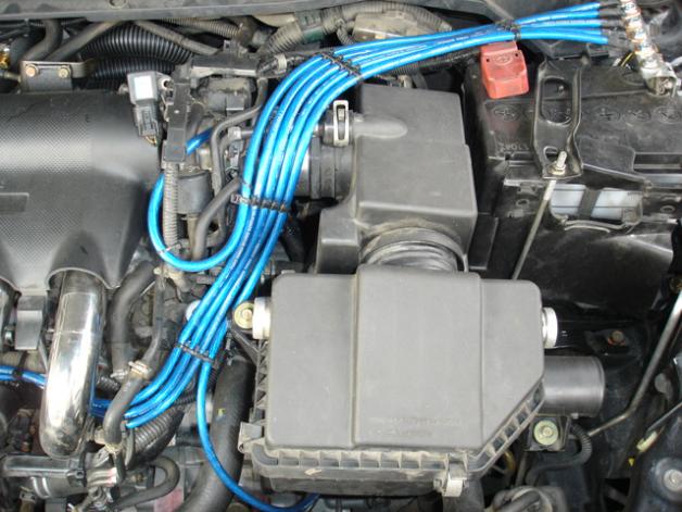

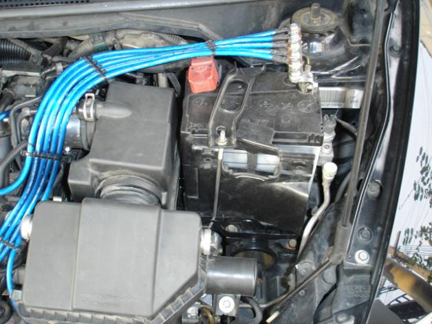

       มิ๊กเซอร์ 28 มิล
 จาก Ko_City
 จันทร์, 20/3/2549
11:21
202.142.200.252
       มิ๊กติดกับปีกผีเสื้อครับ ( ground wire บังอยู่ครับ)
ใช้วิธีขยับหม้อกรองอากาศไปทางขวานิ้วกว่าๆ ก็จะลงพอดี แต่ต้องขยับ แบตด้วยนะ

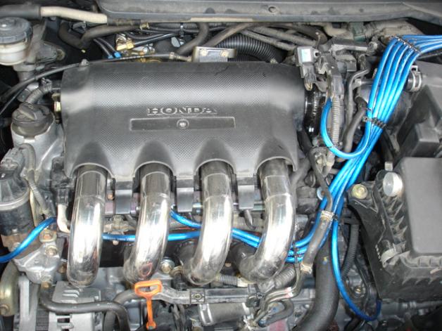

       ท่อไดดีครับ สแตนเลส ได้รับความอนุเคราะห์จาก อีกสำนักหนึ่งแถว อุดมสุข

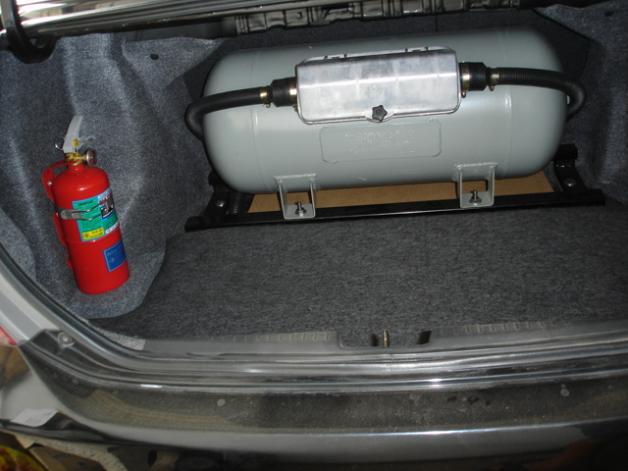

       ถัง 58 ลิตร รุ่นนี้สามารถใส่ได้สูงสุด 64 ลิตร แต่เราเอาแค่นี้พอแล้ว กลัวหนักรถ

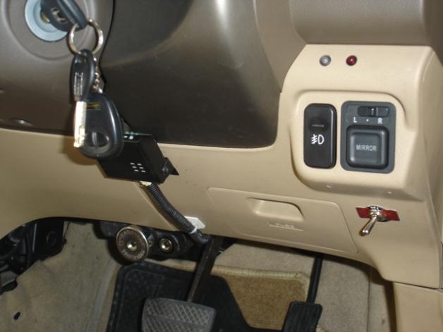

       สวิทย์ โยก ธรรมดาครับ ไม่หล่อ แต่ทนทาน

       อันนี้ ground wire อีกเช่นเคย 500 บาท

       ถังดับเพลิงราคาเท่าไหร่ครับ หาซื้อได้ที่ไหนบ้าง วานบอก

       อืม ติดตั้งที่คุณ ชัย และติดตั้งท่อไอดีที่ ptc gas leader กลายเป็นความลงตัวขั้นสุดยอดครับ แต่สวิตซ์ เชยจัง
 จาก City 2 คัน
 พุธ, 22/3/2549
07:44
202.142.200.252
       ถูกต้องแล้วครับ สวิชย์ เชยยยยยยยยยยย มากกกกกกกกกก ฮาฮาฮาฮาฮาฮา แต่มันทนทานดีครับ
ถังดับเพลิง ผมซื้อมา 1190 บาท ที่โฮมโปรครับ ถูกกว่านี้ก็มีครับ (รู้สึกว่าของอิมพีเรียลมีตั้งแต่ราคา 600 กว่าบาทมั้ง) ที่ผมเลือกถังดับเพลิงรุ่นนี้เพราะ มันมีเหล็กรัดที่สามารถติดตั้งกับรถได้ง่ายและแข็งแรงดีครับ

ติดไว้ เผื่อเกิดแบคไฟ ท่อไอดีจะได้ไม่แตกครับ ไอ้คุณ ด หน้าตัวเมีย ด่าคนอื่นแต่ไม่กล้าแสดงตัว
