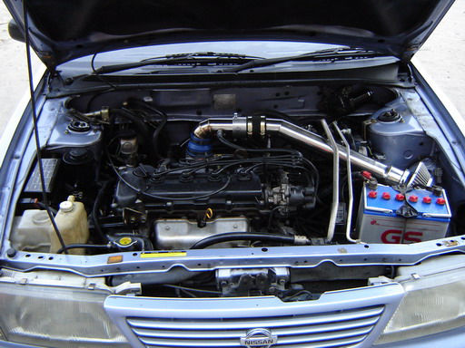

แผนการย้ายมิกเซอร์แบบใช้กรองอากาศของเดิม
- ช่วงจากปากครอบหน้าลิ้นเร่ง ถึงช่วงโค้งลงลอดใต้ท่อแอร์ 2 เส้น
(ทำเหมือนของคุณป๋อม แต่ใช้เป็นท่อยาง) จากนั้นหักมุมลงเป็นรูปตัว S
เพื่อสอดเข้าไปใต้กรองอากาศของเดิมที่จะย้ายมาติดตั้งบริเวณหลังแบตเตอรี่
โดยถอดท่อดูดอากาศของเดิมที่ต่อกับกล่องกรองอากาศออก และหาท่อยางเส้นใหม่
ต่อกับกล่องกรองอากาศของเดิม และเดินไปตามเส้นทางของท่อดูดอากาศของเดิม

ต้องลองวัดพื้นท่ีในห้องเครื่องครับ ว่าลงได้หรือป่าว
ถ้าได้ก็ดีครับ มิกส์เอาไว้ห่างจากปากลิ้นเร่งสัก 6 นิ้ว กำลังดีครับ

       วัดพื้นที่แล้ว ลงได้แน่นอนครับ
โดยขยับแบตเตอรี่ไปด้านหน้าเล็กน้อย (1-2 นิ้ว)
กล่องกรองอากาศของเดิมวางเฉียง 30 องศา
แต่ยังไม่แน่ใจว่า
- ท่อที่ดูดอากาศเข้าหม้อกรองเวลารถวิ่งที่หดสั้นลง
ทำให้อากาศเข้าหม้อกรองเร็วและแรงขึ้น จะมีผลต่อ
อัตราส่วนการผสมระหว่างเชื้อเพลิงกับอากาศหรือไม่
เพราะระยะทางวิ่งของอากาศไปจนถึงปากครอบหน้าลิ้นเร่งเปลี่ยนไป
ตลอดจนถึง Air Flow เจ้าปัญหาว่าจะเป็นอย่างไร

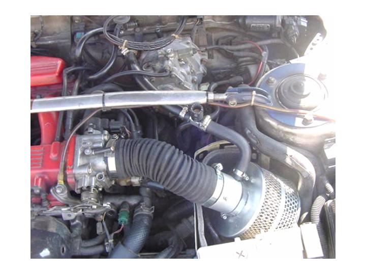

ใ๋ส่แบบนี้ครับ ใช้น๊อตยาวร้อยทะลุกรองทั้งสองตัวเลย
แบบนี้พี่แอ้มตั้งชื่อว่า ดับเบิ้ลซีสเบอร์เกอร์
ขอยืมรูปคุณ 3S GTE มาให้ดูครับ
