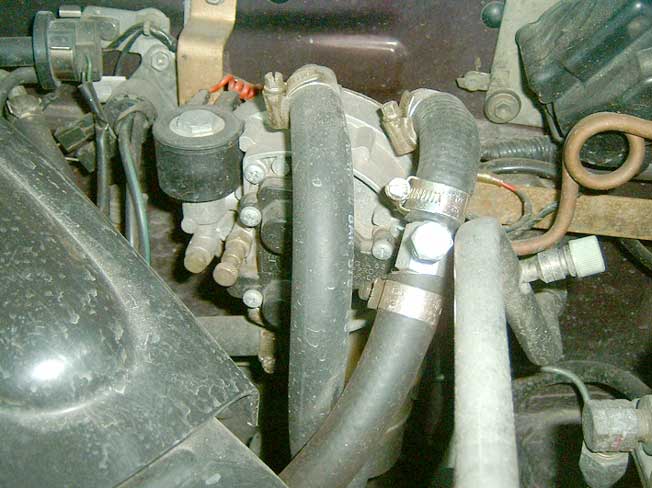

ผมใช้..บี13 ออโต้...กินแก๊สจังเลยครับ....โลละ 2 บาท ได้...T_T...ไม่รู้จะแก้ยังไงได้แล้วครับ..ช่วยหน่อยครับ...

       เอาไปให้ช่างวัตร..ซอย 73 จูน มา 2 รอบแล้ว...ไม่ได้ดีขึ้นเลยครับ...ปกติตัวนี้...มันไม่กินขนาดนี้หนิครับ......
ติดมาได้ 6-7 เดือนแล้ว...กับเฮียสันติ...หม้อต้มอิตาลี่ ช่วงแรกๆ..ก็ดีครับ...มาช่วงหลัง..กินเอาๆ...เกือบเท่าน้ำมันแล้วนะ....
มีใครพอจะ..ช่วยผมได้บ้างครับ...ผมขับไปหาถึงที่เลยครับ....เบอร์โทรก็ได้...ขอบคุณมากครับ....

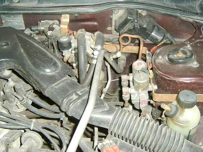

       หม้อต้มครับ

       รุ่นนี้คาร์บูหรือหัวฉีดนะถ้าเป็นคาร์บูเห็นเขาเอาไปเจาะให้ยิงตรงๆนะ แต่เดิมๆนะ มิกเซอร์เขาทำได้ประมาณบาทนิดๆ หรือแค่บาทเดียว มีร้านประจำถ้าสนใจจะแนะนำให้แต่ไม่แน่ใจว่าเขาจะทำให้ได้หรือไม่เพราะงานเขามากหรือเกิน

       ต้องเทียบเป็น กม./ลิตร จะดีกว่า จะได้เปรียบเทียบกะน้ำมันได้
- อยากให้หา AF มาติดคับ จะได้ช่วยในการจูนได้ดีขึ้น
- หม้อต้มยี่ห้ออะไร มีตัวจูนกี่ปุ่ม
- mixer ขนาดเท่าไหร่

คุณพีพีครับ...ตกประมาณ 5-5.5 โลลิตร ครับ..ขนาดมิตรเซอร์เท่าไหร่ผมไม่รุ้ครับ...T_T...ได้ยินมาว่า ถ้าเป็น มิกซ์ 40..จะประหยัดจริงเหรอครับ...
เครื่องรถผม GA15 DS ครับ...

       เป่ากรองอากาศบ้างหรือยัง ครับ

       เจาะคาร์บู เลยครับ ของผมซีวิค 3 ประตู เครื่องเดิมคาร์บู ก็เจาะเองกับมือครับ ประหยัดดีด้วย ไม่ต้องปวดหัวกับขนาดมิกเซอร์ ใช้น้ำมันก็ปกติ ไม่กินเหมือนมีมิกเซอร์มาขวาง ครับ

       ผมว่าน่าจะเป็นที่หม้อต้ม ตัวฉิ่งฉับวาล์วคงจะเสื่อมปิดแก๊สไม่อยู่น่าจะลองแกะดูนะ

       ผมเคยเป็นอย่างที่ คต.10 คับ ตอนแรกใช้อยู่ก็บาทนิดๆ ใช้ไปสักพักใหญ่ ก็เริ่มเกือบ 2 บาท และสุดท้ายมันรั่วเลยคับน้ำแข็งเกาะเต็มหม้อต้มเลย ก็กลับมาให้อู่เค้าแก้ไข อู่เค้าเปลี่ยนหม้อให้ใหม่เลยคับ (ไม่คิดตังค์ใดๆด้วย ซึ้งจิงๆ) ร้านคุณชัยเค้าอ่ะคับ(ใครจะว่าก็ไม่สนหล่ะ เค้าดีจิงๆนี่น่า)
