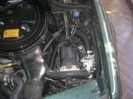

ในบอร์ดนี้เอา ก็ได้คุยกับคุณหนุ่ม300อี (อีกหนุ่มแหละ) ว่าใช้งานได้ไม่มีปัญหา ไม่เคย backfire และใช้งานมาปีกว่าแล้ว
หลังจากนั้นก็ตัดสินใจไปเดินหา 300อี ไปได้มาในราคา 54 หมื่น ปี 92 เอามาจอดที่บ้าน ลองใช้งาน 1 อาทิตย์แล้วไม่มีปัญหาอะไร เลยโทรนัดช่างที่คุณหนุ่มแนะนำไว้ โทรนัดให้ทางร้านมารับรถไปที่บ้านตอนเย็น อีก 2 วันก็เอารถมาส่งที่ทำงาน
ตั้งแต่รับรถมา มีเบาดับไป 1 ครั้ง แล้วก็ไม่เคยมีปัญหาอะไรอีก นอกจากตัวบอกระดับแก๊สมันชอบตกเพราะติดกาว 2 หน้าน้อยไปหน่อย
ขออนุญาตเจ้าของกระทู้นะครับ เอารูปมาลงให้ดูครับ

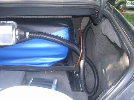

       ติดระบบ variable mixer ถัง 75 ลิตร ราคา 22000 บาท

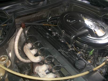

       เจ้าของเก่าอุดตาน้ำไปแล้ว อุดอย่างดีเลยไม่แกะดีกว่า
ทางร้านเลยหารูน้ำจากอีกฝั่ง พร้อมหุ้มฉนวนกันความร้อนอย่างดีมาให้

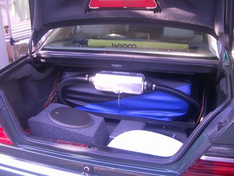

       ถัง 75 ลิตร พร้อมหนังหุ้ม

       จากจุดเติมเข้าถังแก๊สจะเป็นสายอ่อน ตามกฎใหม่ของขนส่ง (อันนี้ใครทราบช่วยบอกด้วยครับ)
ตั้งแต่ติดตั้งมา ยังไม่ต้องปรับจูนอีกเลย วิ่งได้โลละ 1.50 บาท ตอนนี้ช่างจะนัดเข้ามาตรวจสอบจุดรั่วซึมที่ทำงาน
