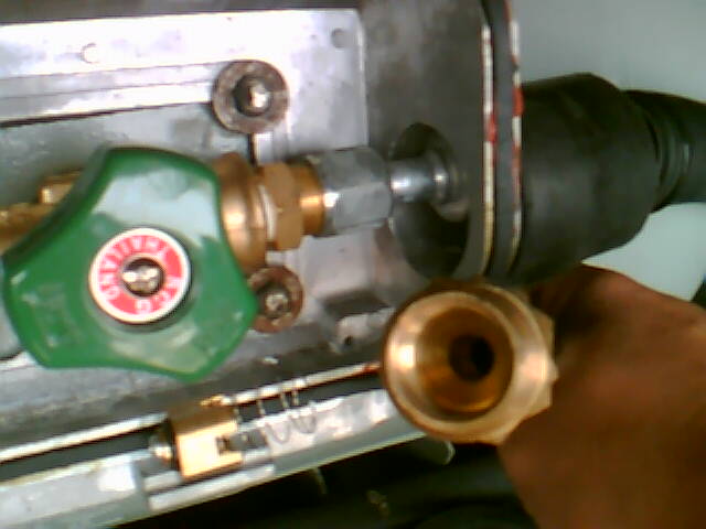

วาล์วตัวสีเขียว (วาล์วเติม) มันมีเช็ควาล์วในตัวด้วยใช่ไหมครับ
จาก กะปุกลุก

       สายเติมของผมเช็ควาล์วที่อยู่ตรงหัวเติมผมถอดออกแล้ว เพราะผมใช้วิธีเติมแก๊สด้วยการถ่ายถังจากถังบ้าน แก๊สที่เหลือในถังบ้านก็เอาไปใช้ในครัว วันก่อนทำกับข้าวอยู่แก๊สหมดครับ ก็เลยบอกแม่บ้านว่าเดี๋ยวจะเปิดพ่วงเอาจากถังรถ แต่ปรากฎว่าพอไปพ่วงเปิดวาล์วแล้วมันไม่ไหลออกมา ออกมานิดหน่อยเท่านั้นเอาไปต่อกับหัวแก๊สแป๊บเดียวก็หมด ก็เลยสงสัยว่า วาล์วตัวเขียวนี่มันมีเช็ควาล์วในตัวด้วยใช่ไหม

       มี 1 ตัวก่อนเข้าวาล์วครับ ต้องติดเพิ่มเข้าไป ส่วนใหญ่ทุกร้านก็ติดมากับวาล์วเขียวครับ

       อยากจะย้ำเป็นข้อสังเกต ผมว่ามันมีน่ะ มันคงจะรวมอยู่ในตัววาล์วเขียวนี่แน่ๆเลย จากรูปท่ออ่อนจะต่อจากวาล์ว ที่เห็นหัวแฟลร์สีขาวเป็นหัวสายอ่อน ส่วนหัวเติมที่ผมจับมาถ่ายคู่กัน ผมตั้งใจจะให้เห็นว่าผมถอดเช็ควาล์วที่อยู่ภายในหัวเติมออกแล้ว ทองเหลืองติดสปริง ที่วางใต้พวงมาลัยวาล์วเขียว นั่นคือชิ้นส่วนเช็ควาล์วที่ผมถอดออก คือยืนยันว่าจากวาล์วมายังตัวเติมนี่ไม่มีเช็ควาล์วอื่นใดหลบซ่อนอยู่แน่นอน และตอนที่ผมถ่ายรูปนี้ ผมได้เปิดวาล์วเขียวในตำแหน่งเปิดสุด ถ้าเอาหูไปฟังใกล้ๆหัวเติมจะดังฟี้ๆ และมีไอแก้สออกมาเล็กน้อย ถ้ามันเป็นอย่างนั้นจริงเราจะได้ทำความเข้าใจใหม่ อย่างสมมุติว่าถ้าเราทราบว่าความดันภายในถังสูงมากและเราอยากจะระบายแก้สทิ้งด้วยเหตุผลใดก็ตาม อย่างเร่งด่วนฉุกเฉิน ผ่านทางวาล์วเขียวนี่อาจจะไม่ได้ หรือว่ารถคันอื่นจะทำได้ผมไม่รู้น่ะ

 จาก แก๊สทั้งบ้าน
 อังคาร, 21/3/2549
06:56
203.113.16.241
       เหลืออีกตัว ติดกับวาล์วเขียว ถอดออกแล้วต่อใช้ได้ ยกเว้นถ่ายถัง ต้องฝั่งวาล์วแดง

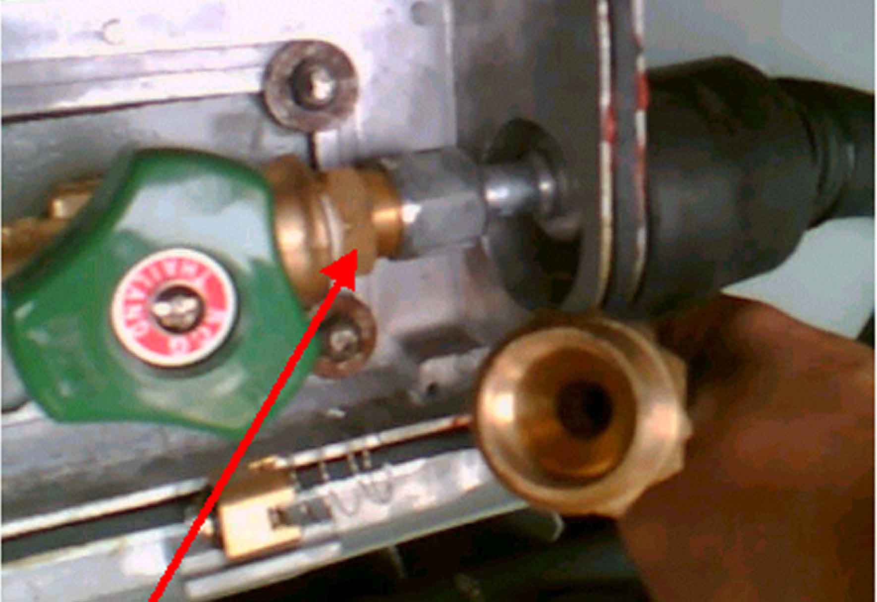

 จาก บังเอิญผ่านมา
 อังคาร, 21/3/2549
08:23
202.29.54.118
       ตรงลูกศรชี้เป็นวาล์วกันกลับอีกตัวหนึ่งครับ

 จาก กะปุกลุก
 อังคาร, 21/3/2549
13:42
203.150.139.225
       โอ้โห เคารพนับถือครับ ใช่จริง ๆ ด้วย นึกว่าเป็นแค่นิปเปิ้ลเกลียวซ้ายเกลียวขวา มีเช็ควาล์ว ในตัวด้วยครับ หายโง่ไปอีกเปลาะ ขอบคุณครับ
