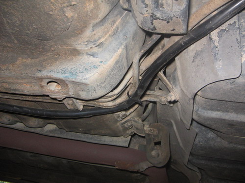

       ไปติดแก๊สร้านอยู่แถวลำลูกกา (ว.เจริญการยาง) เบ็ดเสร็จ 25,500
1. หม้อต้ม/กรอง Magic Gas
2. ถัง Multi-Valve 55 Lilte
3. Switch Auto Change
4. กล่องหลอกหัวฉีด
5. เกจวัด
6. Lambda ECU Control
7. ท่อทางต่างๆ

       ขอโทษทีครับ หายไปหลายวัน ขอรายงานผลครับ
1. รายการที่ติดทั้งหมดดูตามหัวข้อกระทู้ได้เลยครับ อาจจะแพงกว่าของท่านอื่นๆที่เคยติด (คห.ที่ 8 น่าจะไม่มีแลมด้ากะกล่องหลอก ถังเข้าใจว่าเป็นแบบธรรมดา ที่อู่นี้ 16,000 เหมือนกัน)
2. รถ Hyundai Elantra 1600 A/T ปี 94
3. ก่อนติดตั้งรถมีอาการเหมือนกับคุณใหม่ นั่นคือ เปิดแอร์แล้วรอบตก เดินเบาสั่นเป็นเจ้าเข้า
4. หลังติดตั้งอาการเหมือนเดิมกับข้อ 3 ช่างจูนแล้วจูนอีกไม่ดีขึ้น (ก่อนติดตั้งอู่ได้ถามเหมือนกันว่าเครื่องยนต์สภาพเป็นไง ถ้าก่อนติดเป็นไง หลังติดก็เป็นเช่นนั้น เผลอๆจะแย่กว่าเดิม ดีแล้วที่บอกกันตรงๆ)
5. อู่เติมแก๊สให้ประมาณครึ่งถัง วิ่งออกจากอู่จะกลับอ่างทอง แวะเติมแก๊สเต็มถัง เปิดแอร์รอบตก กำลังไม่มี (อาการเดิม..ก่อนติด) ผ่านไป 2 กิโล ตูมม.... เครื่องดับ มันจามแฮ่ะ สตาร์ทใหม่วิ่งไปถึงคลองสอง ตูมม...สนิท... สตาร์ทใหม่...สงัด..เงียบ อยู่เลนขวาด้วย ทำตัวเป็นคนลามก เปิดกระโปรง (รถ) ท่อร่วมติดใส้กรองอากาศหลุด ใส่เข้าไปใหม่ สตาร์ทและวิ่งด้วยน้ำมันอย่างเดียว กลับอู่ จูนๆๆๆๆๆ พร้อมบอกว่าเครื่องผมหลวม (ก็จริงอย่างที่เค้าบอก ผมพอจะรู้เรื่องเครื่องยนต์มาบ้าง เคยเทคนิคจบ ปวช.ช่างยนต์ แต่นานแล้วนะ แล้วหันเหมาเรียนระดับที่สูงขึ้นทางคอมซ่ะยังงั้น อาจารย์เลยทวงความรู้คืนหมด ทุกวันนี้เปลี่ยนโซ่จักรยานได้ก็เก่งแล้ว) ต่อๆๆ จูนๆๆๆ เสร็จกลับอ่างทองพร้อมกับความร้อนที่ระอุ (ไม่เปิดแอร์..กลัวชิงจุด..ตูม) โชคดีช่างทำนาน เลยตกเย็นพอดี...ถึงอ่างทอง โดยไม่มีอาการจาม (ขับแก๊ส)
3. หลังจากนั้นลองคำนวณอัตราการสิ้นเปลืองแก๊ส LPG น่าจะประหยัดที่ในโลกเลยก็ว่าได้ คำนวณเล่นน่าจะกิโลล่ะ 0 บาท เลยก็ว่าได้ เพราะผมจอดรถทิ้งบ้านที่บ้าน อาศัยรถเมียไปส่งหน้าปากซอยนั้งรถเมล์ไปทำงาน หรือถ้าจำเป็นต้องใช้รถตัวเองก็ใช้แก๊สโซลีน (เบนซิน) อย่างเดียว เหมือนจะรออะไรสักอย่าง
4. ได้เวลาสิ้นเดือนแล้วนี่ เอารถไป Overhaul เครื่องยนต์ หมดไปก็หลายตังค์อยู่ (ทำครึ่งท่อน, ยางแท่น พร้อมเปลี่ยน ECU หมดไป 15K) ไปรับรถ...ซะแว้บ!!! ทุกอย่างแจ่มที่น้ำมัน ส่วนแก๊สรอบสวิง ช่างบอกต้องไปจูนแก๊สใหม่
5. เช้าวันรุ่งขึ้นไปทำงาน ผ่านร้านแก๊ส แวะจูนใหม่ ทุกอย่างเรียบร้อย นิ่ง เปิดแอร์รอบไม่ตก เสาร์-อาทิตย์ กลับอ่างทอง เย็นเจี้ยบ แต่ไม่เป็นหวัด เติมแก๊สเต็มถังไปกลับเหลือครึ่งหนึ่ง
6. เรื่องเล่าเช้าวันนี้ จามไปทีหนึ่ง...
7. เรื่องเหล้าเย็นนี้ กลับบ้านผ่านร้านแก๊ส (ในร้านยาง)....แวะจูน
