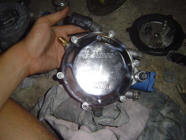

       จริง ๆ งานนี้ผมได้นำหม้อต้ม SIMRO จากร้านพรสักมาครับ เป็นหม้อเก่าแล้วแหละ หน้าตาเดียวกับ อาติเกอร์ ต่างที่ฝาโครเมี่ยมและเป็นรุ่นธรรมดา ผมเองเห็นอะไรเงา ๆ เป็นไม่ได้ เลยขอนำมาใส่รถหน่อยเถอะ
ซ้ายมือยี่ห้อ GKS,CO ( อาติเกอร์ ) ขวามือ ซิมโล

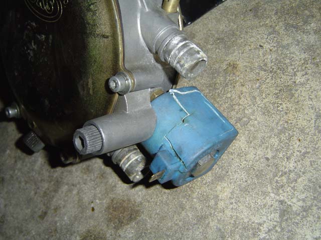

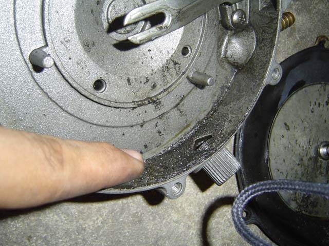

       นี่อีกจุดนึงที่ GKS.CO เป็น โซลินอยแตกร้าว แต่อาติเกอร์ไม่เป็น

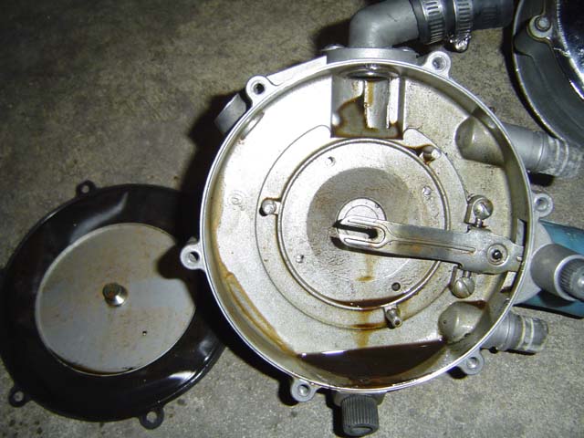

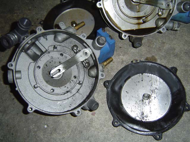

       เปิดฝาหน้าออกมาครับ มีน้ำมันขีแก๊สอยู่เยอะเหมือนกันแฮะ ไม่นึกว่าจะเยอะขนาดนี้
 จาก K_CAMRY_TAC#XX
 พฤหัสบดี, 16/3/2549
09:38
161.200.119.72
       ไดอะแฟรมแม่งก็มีบวม ดีนะไม่รั่ว ช่างมันรั่วก็เปลี่ยนให้หม้อใหม่

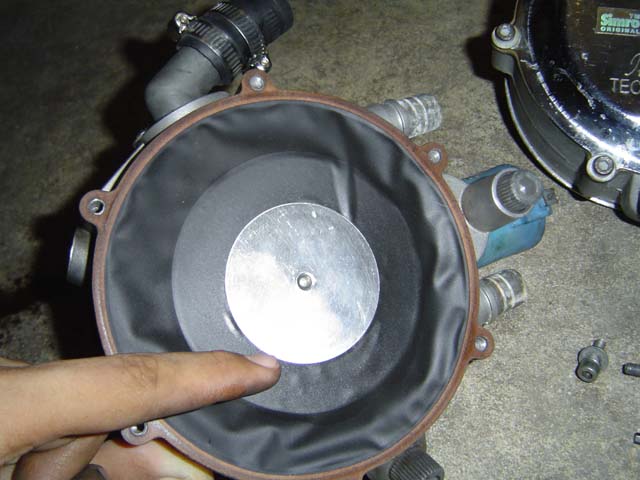

       เปิดซิมโลดูบ้างครับ โห เน่าสนิดเหมือนกันแฮะ เลยไม่เอาผ้าของซิมโลมาใช้
 จาก K_CAMRY_TAC#XX
 พฤหัสบดี, 16/3/2549
09:41
161.200.119.72
       ขี้แก๊สไม่มีแต่มีเศษเหล็กดำ ๆ แทนครับ

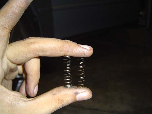

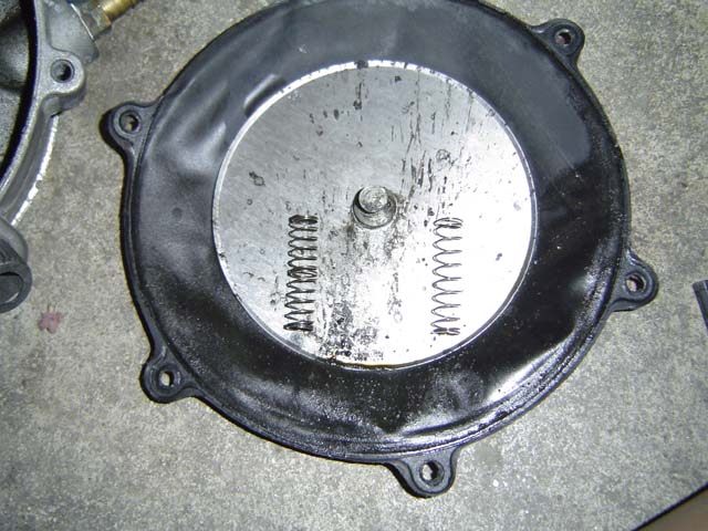

       นี่คือสปริงเซ้นซิทีฟคับ ตัวที่ทำ 2 คอย คือ ซิมโล ตัวคอยเดียวคือ GKS
 จาก K_CAMRY_TAC#XX
 พฤหัสบดี, 16/3/2549
09:44
161.200.119.72

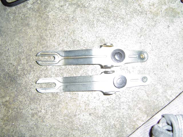

       สปริงของ GKS ยาวกว่า และนิ่มกว่าครับ แต่ผมคิดว่าไม่ใช่ข้อแตกต่างระหว่า ซุปเปอร์และไม่ซุปเปอร์

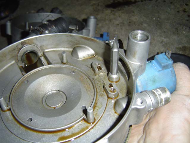

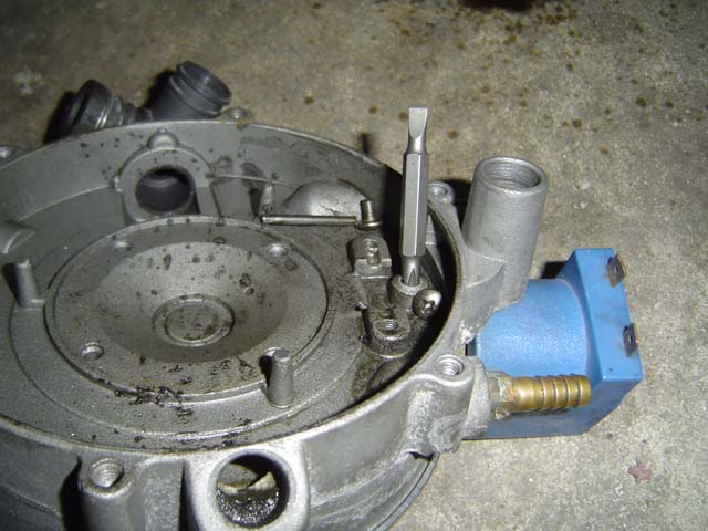

       แค่ภาพตีนจิ้งจกอาจจะวัดไม่ได้ เพราะพี่บอยบอกว่า ซุปกับไม่ซุป วัดความต่างไม่ได้ แต่ผมวัดได้แน่ ๆ ด้วย ไขควง
ผมเอาไขควงเสียบเข้าหม้อ ซิมโลเสียบไม่เข้า หม้อซิมโลตัวนี้เป็นแบบธรรมดานะครับไม่ใช่ซุปเปอร์

       ชัดเจนไหม๊คับ วัดโดย ไขควงไฟฟ้า ไม่ต้องเอาเวอร์เนียดิจิตอลมาวัดให้เสียเวลา เวอร์เนียดิจิตอลก็งั้น ๆ วัดได้ไม่เก๋า ใช้ไขควงเสียบ ๆ เอาดีก่า

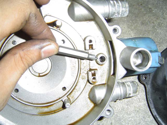

       ดูกันอีกทีครับ อันนี้ซุปเปอร์
