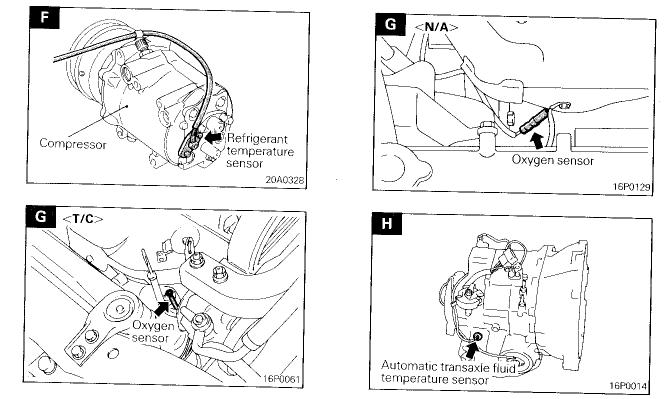

       เป็นปลั๊ก มีสายไฟ 2 เส้น ขาว และฟ้า อยู่ส่วนหน้าของเครื่องยนต์ตำแหน่งก็ใกล้เคียงกับ B14 ครับ

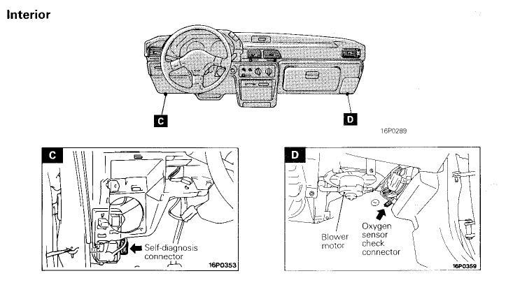

       ในรถก็มีนะครับ เพราะสายมันต้ิองวิ่งมาเข้่า ECU อยู่แล้ว
แต่ก็ต้องไล่สายเอา หรือไม่ก็เอา โอห์มมิเตอร์วัด ว่าใช่สายเดียวกันหรือเปล่า
ในรูปเป็น Mitsubishi Colt C50 ที่ใช้เครื่อง
4G15 1500 cc หรือ
4G61 1600 cc

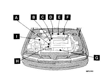

       หน้าเครื่องยนต์ก็
 จาก ร่อนไป ร่อนมา
 พฤหัสบดี, 16/3/2549
10:23
203.156.170.113
       ตรงนี้ครับ
